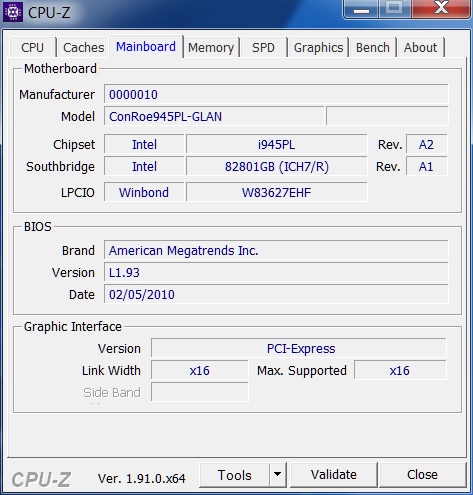

Выкладываю заветный биос версии L1.93 для ASRock ConRoe945PL-GLAN, любезно присланный хорошим человеком на электронку
https://m.....z/#!MZkVEIQb!KxJId-AhelnfcCIP9ydYozLwhH0BoAmoSIfZUgFp-0E
(замените точки на ega.n)
Мать успешно завела Е5200, дробные множители понимает, работает нормально, даже немного погнала проц до 2,77 Ггц
Создать загрузочную дискету не вышло, т.к. флешер и прошивка не помещаются на загрузочной дискете (не хватало 0,5 kb)
Создал загрузочную флешку Rufus (как на скриншоте) закинул прошивальщик и биос на флеху, в досе по этой инструкции http://www.asrock.com/support/BIOSUI.ru.asp?cat=DOS прописал в командной строке название проги прошивальщика + пробел + название биоса дословно, жмакаем ентер
