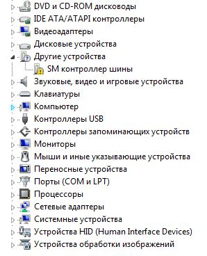

В общем забегая на перед все дело в БАТАРЕЙКЕ. В субботу купил комплектующие мать P8z77, 3570k, память кингстон 1600 блю, ССД и охлаждение. Материнская плата была вскрыта и ВИФИ адаптер был вставлен в мать. Короче меня уговорили, что мать точно не использовалась, а стояла на ветрине. В итоге я ее взял. Батарейка на матери какая то поцарапанная и не рабочая диска с драйверами нет (не особо и надо конечно). На матери внешне действительно нигде не видно, что она стояла все кроме адаптера в "герметичных" кульках.
Пытаюсь проверить максимально работоспособность. Разогнал проц (из под БИОС) до 4.4 прогнал LinX 1.15 без ошибок. Честно говоря от разгона далек да и системник собирал первый раз. Пока кроме батарейки никаких лаж не обнаружил.
Подскажите как и что еще проверить?
Разгонял кстати при помощи видео )) http://www.youtube.com/watch?v=vetYANKn_aw

Биос обновлен но последней версии с самого начала т.к стояла самая первая
MNB:
Busurmanin
1. Обновите биос.
2. Попробуйте с другим БП.
Подскажите, что я не установил?
Исправлено: Busurmanin, 22.01.2013 01:07

Busurmanin, установите Intel® Chipset Software (Device).

Из под инстолятора ставились не корректно. Зашел через диспетчер устройств... автоматический поиск. Стали).
Спасибо
