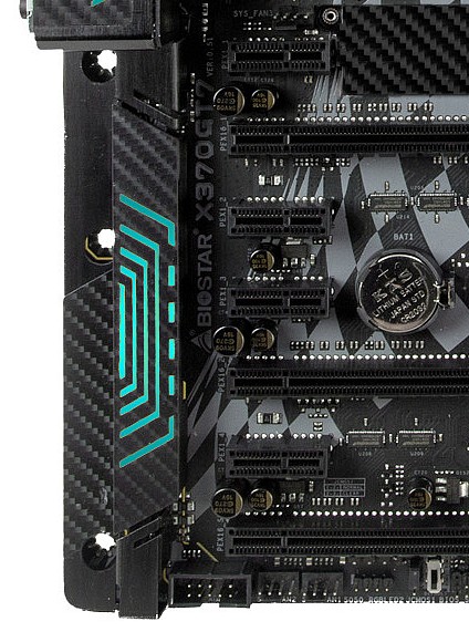

instant:
Встретил вот такую материнку Biostar X370 GT7 у нее на фото видно что PCI-E все по 16 линий это такое может быть ?
Я все по этому поводу вот фото характеристик этой платы, это правда или ... что это тогда ?
Ivan_83
38/212 ответов
Чаще пишет в "Сист. платы" (46%)
Ivan_83 Member
8 лет назад / 17 марта 2017 17:55
instant
Почитай про то сколько PCI-E есть в проце и чипсете.
То что там напаяли много 16х не значит что они все работают на 16х, ровно как и то что хотя бы половина из всего сможет работать одновременно.

instant:
С биостаром я бы поостерегся. За всю историю больше 20 лет у меня единственная видюха которая сдохла через год эксплуатации сразу по окончании гарантии была именно биостар.

    instant
    Обычная раскладка для X370. Ставят три больших слота, которые могут работать как 8+8+4.
    Или можно занять маленькие, тогда будет 8+8+1+1+1+1
