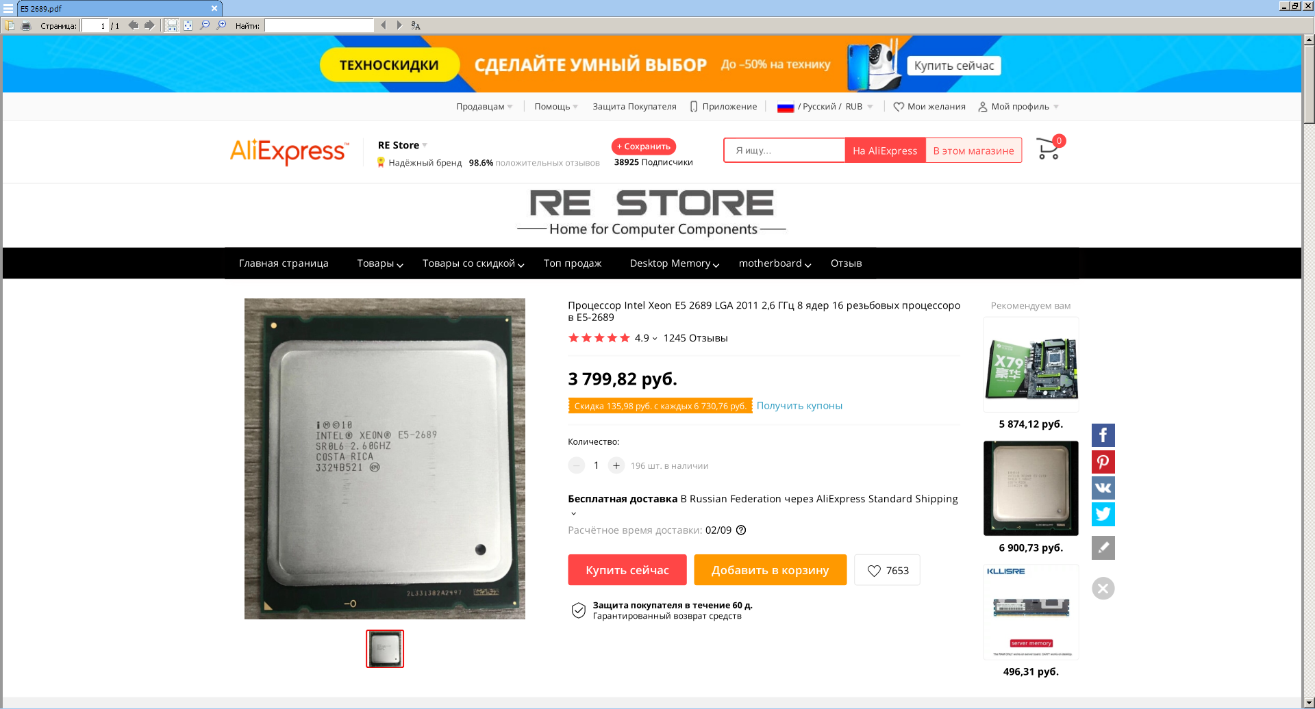

andrew_spb
Стоит e5-2689v2
такого процессора НЕ существует.
Заявлено вообще-то 64... и тянет реально - 64.

Ярослав Романов
Ну как вам сказать - стоит и работает на этой плате... и даже продается V2 это более холодный вариант
А на двухпроцессорной у меня 2690 две штуки... тоже их нет, скажете?

andrew_spb
сказочник, не стыдно врать? покажи мне именно вот этот процессор
Стоит e5-2689v2
где угодно, хоть на алиэкспрессе, хоть на ебае, хоть на сайте интела со спецификациями (https://ark.intel.com/content/www/us/en/ark.html)
v2 это вообще то другое поколение процессоров.
какое это имеет отношение к выдуманному тобой процессору "e5-2689v2" ?
а на твоем скриншоте аликспересса - процессор e5-2689

andrew_spb
e5-2689v2
такого проца не существует https://en.wikipedia.org/wiki/List_of_Intel_Xeon_microprocessors
