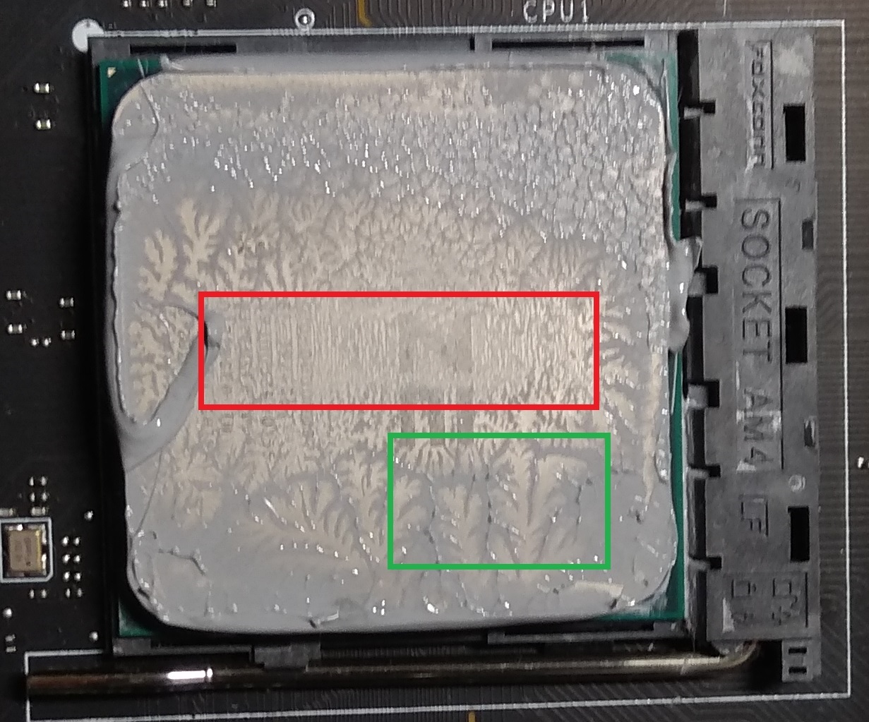

у вас тоже радиатор не прогревается на этом проце под нагрузкой и тянет тёплый, а не горячий воздух?
Не прогревается, именно так - чуть тёплый воздух. Я попробую другую термопасту mx-4 (но она у меня кончилась внезапно, надо в магазин ехать), что-то подсказывает, что радикально ничего не изменится.
-=BUR=-
28/2015 ответов
18 фото на iXBT.photo
Латвия
-=BUR=- Member
6 лет назад / 16 сентября 2019 19:00
Zonzen
-=BUR=-
не надо пробывать... не в термопасте дело.
The Chief правильно указал особенности архитектуры этих cpu.
я себе mx-4 2019edition два раза перемазывал, т.к. думал сноровку потерял и завоздушил
Zonzen
245/3693 ответов
Чаще пишет в "Процессоры" (37%)
Zonzen Member
6 лет назад / 16 сентября 2019 19:02
-=BUR=-
Я пришёл к тому же выводу. Следовательно кулеры-супербашни бесполезны и для охлаждения нужен качественный кулер обычных размеров, но нормально сделанный, не так как боксовый к 3700x.

Zonzen
самое интересное сейчас это обзоры эффективности кулеров на 3950x.
3900x я не дождался теперь буду этот по рекомендованной цене ждать
Zonzen
246/3694 ответов
Zonzen Member
6 лет назад / 16 сентября 2019 19:12
-=BUR=-
Это конечно не моё дело, но может лучше threadripper?

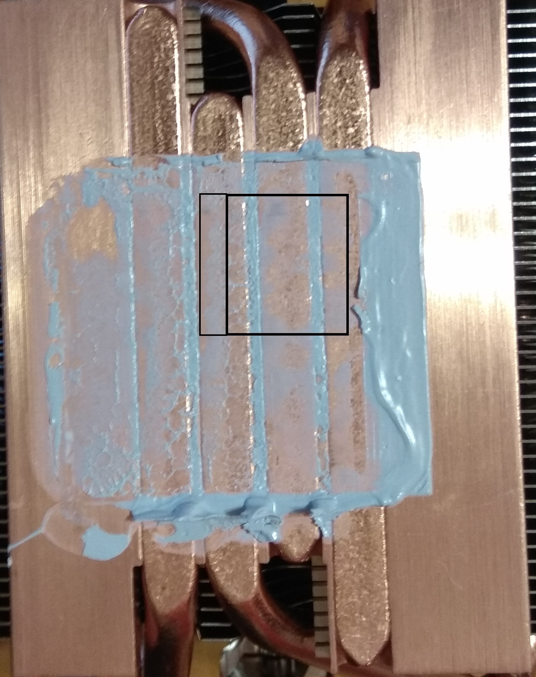

960x487, 72.0Kb
ydudchak
38/204 ответов
Чаще пишет в "Процессоры" (88%)
y
ydudchak Member
6 лет назад / 16 сентября 2019 22:17
Zonzen
А что не так с боксовым кулером у 3700х
а что здесь не так? трубки же ровные, а промежутки между ними ни на что не влияют
Zonzen
249/3697 ответов
Zonzen Member
6 лет назад / 16 сентября 2019 22:18
ydudchak
Я так не думаю.

Zonzen
ydudchak
Я так не думаю.
А вы термопасту-то мажьте, мажьте.
Да куда ж вы ее мажете, вы ее кусками кладете!
ego0550
12/978 ответов
Чаще пишет в "Процессоры" (68%)
ego0550 Member
6 лет назад / 17 сентября 2019 03:00
Zonzen
Я так не думаю.
У меня боксовый с такими прорехами.
На чиплет пришлось 3 трубки с хорошим контактом.
Температуры были ниже, чем с ноктуа, которая вообще не касалась зоны чиплетов.
