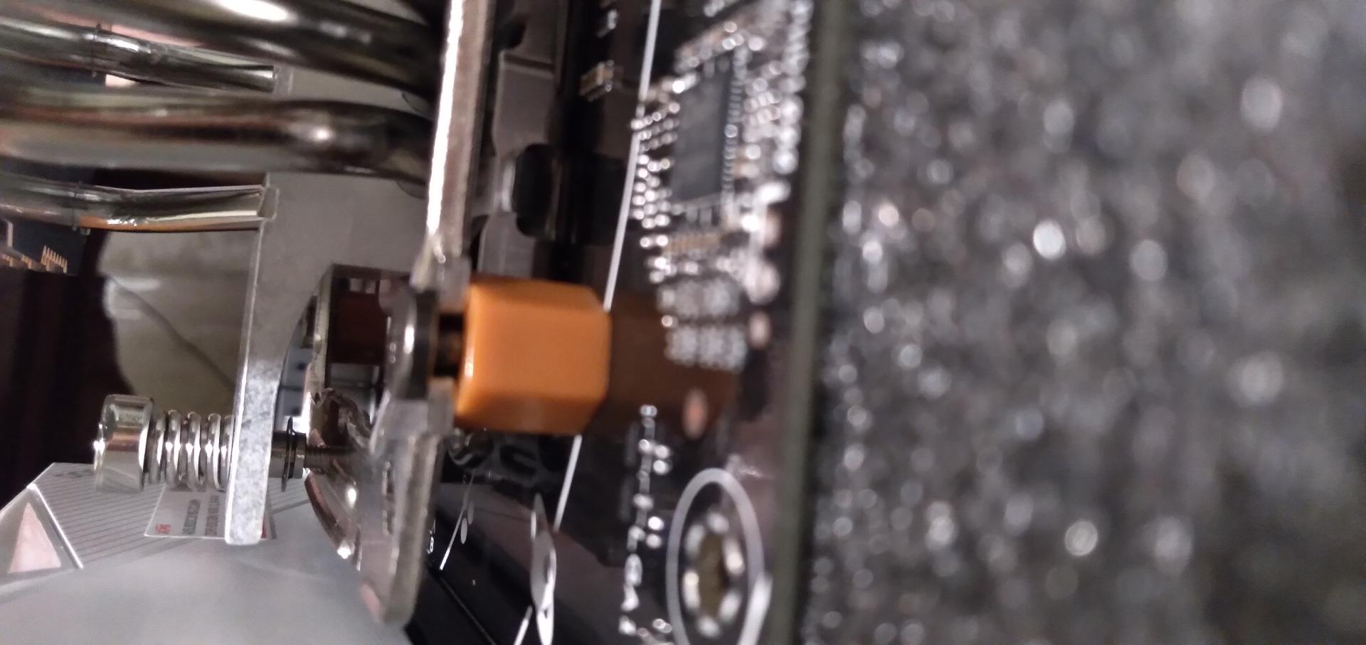

Дениска 09 ты прав. Я уже нервничать начинаю. Не могу зацепить кулер за штырки из металлической рамки. Сам кулер по пасте катается, снимать не хочу - уже намазано. Давить боюсь на винты, чтоб зацепить. Или я что то не то делаю?

Не цепляются 😕
Добавление от 19.10.2024 22:22:

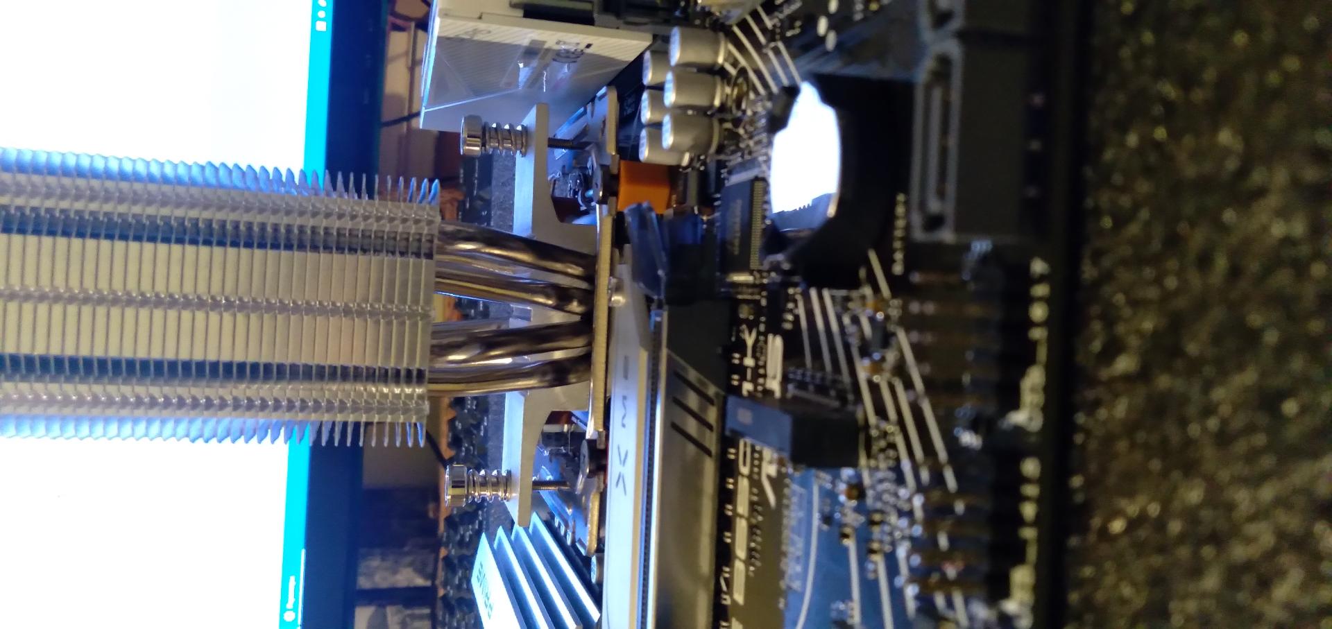

с одной стороны радиатор мешает толком увидеть, чтобы точно сверху попасть, а с другой уже вставленная оперативка

vottak08 Что там думаете видно ? Но похоже надо ослабить винты прижимной рамки.

это те которые рамку прикрутили к коричневым пенькам?

vottak08 Да.. В любом случаи по фото плохо разобрать.

вроде вставил, завинтил. Винты без особого усилия с моей стороны крутятся еще. Но я боюсь слишком сильно затянуть. Пока без усилия крутятся - завинчивать?
