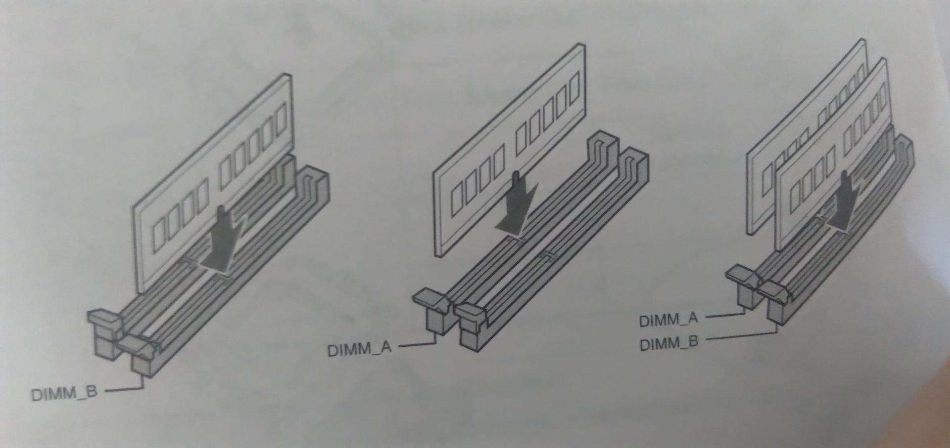

авить одну строго в первом
А который первый? Который ближе к кулеру у меня в мануале как dimm-a указан
Попробуйте вынуть одну память б, оставить в А.
Не поможет - вынуть карту. Можно и так.

Ближнюю к кулеру оставляем?

Оставить одну строго в первом (одна во втором имеет право не зпуститься)
С точностью до наоборот, если 4 разъёма. Планку в дальний канальный разъём от сокета. Если же всего два - то глубоко фиолетово. Обязана запускаться и там и там, так как это разноканальные разъёмы и они полностью равноценны.
Написал же человек, что там два.

переходите в мою тему. Система запустилась с одной плашкой. Напишите, если есть что посоветовать

Mim0kr0k0dil
От мамы зависит.
Собирая из китайского нонейм знакомым, встречал, что только около кулера работает, если одна планка.
А вообще надо читать мануалы, теоретически должны работать в любом, а по факту - как левой ноге производителя.
Mim0kr0k0dil
Mim0kr0k0dil unregistered
5 месяцев назад / 20 октября 2024 20:52
Григорий-Г
По спецухе, начиная с ДДР3 - только в удалённых от сокета разноканальных разъёмах. Иначе это лютая "подвальная" китайщина.
Добавление от 20.10.2024 20:52:
У производитей МП первого дивизиона - всегда в соответствии со спецификацией.
Григорий-Г
465/55999 ответов, #13 в рейтинге
Россия, Россия
Григорий-Г Member
5 месяцев назад / 20 октября 2024 21:05
Mim0kr0k0dil
первого дивизиона
У этих - не буду спорить, должно быть все правильно.
