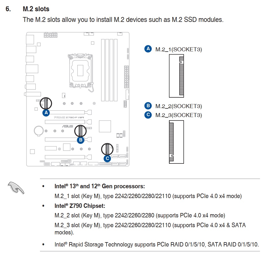

В общем есть некоторое недопонимание темы pci-express, а именно в распределении линий между устройствами подключенными в соответствующие слоты. Например гипотетически есть процессор который имеет 20 линий pci-e и есть мат.плата например ASUS PRIME Z790-P WIFI у которой есть 1 слот pci-e х16 и 3 слота pci-e х4 в характеристиках написано, что есть три разъема М.2 pci-e x4 причем один по линии cpu, 1 по линии чипсета, по поводу третьего не указано. Итак исходя из имеющихся данных слот х16 занимаем видеокартой и М.2 по линии проца Nvme ssd x4, таким образом линии процессора заняли. Если очень надо добавить еще один ssd и следовательно он уже вставляется в слот х4 чипсета, будет ли в этом случает делиться производительность от видеокарты и первого ssd?
По поводу мат.платы к кому относиться третий слот М.2? К чипсету?
Все расписано. Читайте лучше не статьи всякие, а оригинальный мануал

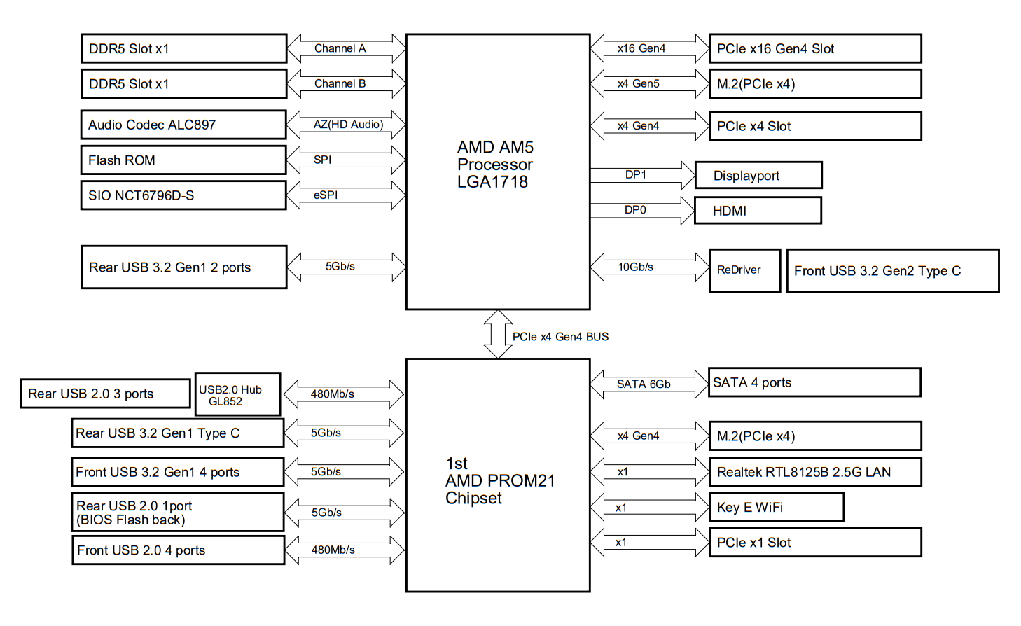

многие производители указывают в инструкции схему что куда подключено, вот пример от матери asrock, с одного взгляда всё понятно. не знаю, почему у asus такого нет
Прочитал множество статей и просмотрел разных видео по поводу pci-e, возникает какое-то двоякое мнение т.е. вроде как 20 линий проца это одно,а линии чипсета это другое. Так ли это? Что-то подсказывает что не совсем
после разглядывания приложенной картинки у вас ешё остался этот вопрос?
