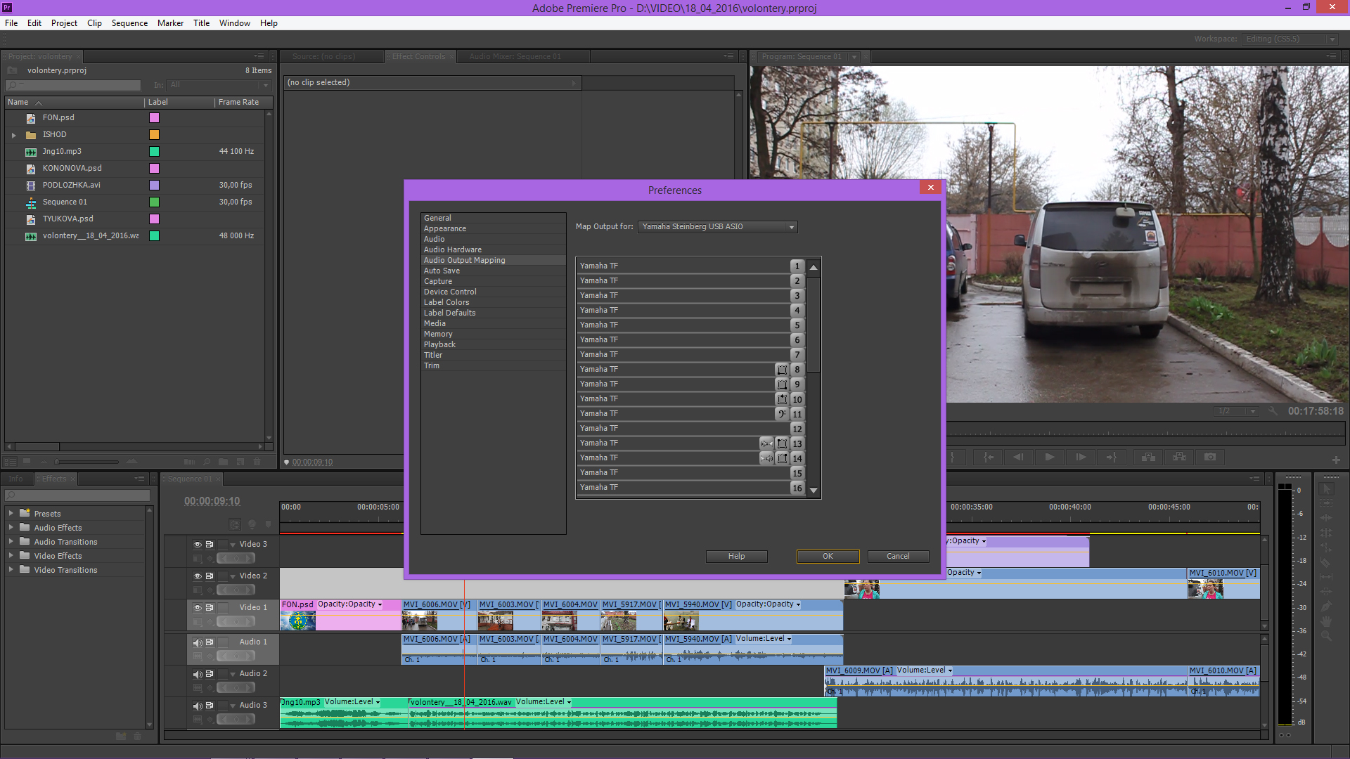

Вот какая штуковина требуется (пример из adobe premiere)
Есть ли подобное в природе для винды в общем?
