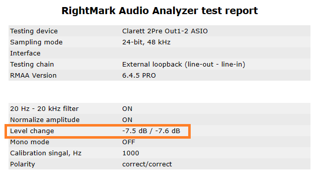

Попала в руки Clarett 2Pre USB, выпуска 2018г. "На автомате" захотелось её "прогнать" через RMAA, но тут обнаружилось, что при выставлении регулятора выходов в максимум (нулевое ослабление), а регуляторов входного уровня, напротив, в минимальное положение, при калибровке сигнала в RMAA уровень сигнала получается лишь порядка -7,5дБ. Использовалось балансное подключение line out - line in стандартными кабелями.
Разумеется, при небольшом увеличении усиления по входу регулятором уровня, сигналы калибровки в RMAA можно приблизить к "0дБ", но параметры THD-IMD оказываются уже заметно хуже "паспортных".

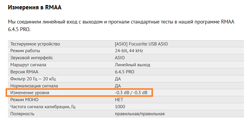

В то же время в обзоре данной карты на нашем сайте (ссылка на 1 стр. темы) и параметры получались "паспортные", и уровень сигнала в RMAA близок к 0дБ.
В связи с этим любопытно: что-то не так с данным экземпляром интерфейса, или при измерениях в обзоре использовались какие-то особые методики?

Возможно в статье тест 4Pre. Я уже не помню.
