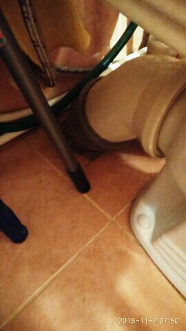

Айрат Бухарметов
Гофра не подошла гофрой, без меня все написали.
Единственный плюс, на мой взгляд, простота установки.
Этому колхозу 20 лет, нареканий нет, с гофрой не сталкивался, так зачем что то менять?
Пойдем по проверенному пути
Добавление от 02.11.2018 07:23:
olnikval
На цену хороших гофр даже не смотрел, но при таком ценнике, всеми руками за трубу
Мне тоже говорили, если брать гофру, то импортную, дорогую
Конечно в леруа, можно купить гофру и за 200р, но лучше за теже 200 рублей купить две трубы/фитинга.
Немного повозишься, но надежнее в разы...
Тут главное изучить как далеко шагнуло трубо-производсво и купить нужную "конструкцию"
Смотри мой пост про "присоединение"...
Или тупо купить простую трубу d110, отвод у унитаза d102, с манжетой будет хорошо, наверное

olnikval
Спасибо
А белая труба плотно садится на вывод унитаза?
Или вся плотность обеспечивается резиночкой?
Меня смушают диаметры:
Труба 110, присоединение явно шире, намного. А вывод унитаза в районе 100 мм
77

xvostik
Сборная канализационная сантехника всегда с резиновыми уплотнениями.

xvostik, конечно резинкой... насколько помню, одевается с сильным натягом, да и имеет несколько "гребней" внутри. Все там отлично монтируется - встает как родное и не болтается. Можете смело брать немецкую Виегу, за нашу трубу не скажу - но думаю, не хуже.

olnikval
Посмотрел, взял обычные фитинги
Ибо стенки у этого отвода ну очень тонкие...
Хотя соглашусь, резинка там знатная...

olnikval, неа
леруа мерлен - зло!
политек там - тонкий - не взял - руками без усилий мнется...
поехали на рынок: есть немецкая труба и британская (у британской насколько я понял резинка съемная).
взяли немецкую - вроде доволен...
так что граждане - за "фурнитурой" лучше на базар! ))
теперь осталось непосредственно купить сам унитаз ))))))))))))))))

xvostik, дык я вам сразу про немецкую Виегу говорил...
зы. хотя там что, давление что ли 16 кгс?
xvostik
36/167 ответов
Чаще пишет в "Бытовая техника" (52%)
x
xvostik Member
6 лет назад / 05 ноября 2018 13:48
В мерленах виеги нет
А вот на базере купили
Доволен, спасибо за совет
Теперь надо поизучать как правильно и ровно отрезать виегу до нужной длины
