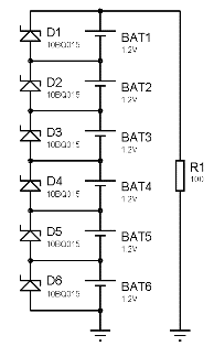

Вот жеж упрямец. Я же ясно написал, что вы совершенно правы, если речь об одной банке-батарейке, ста, тысяче отдельных банок-батареек хранящихся на складе. А в шуруповёртах их гирлянда(сборка) последовательно соединённых +-+-+-+-.
Садятся они неравномерно......одна раньше всех села в нуль, а в соседних, соединённых с ней плюсом и минусом, ещё осталось чуть заряда. Они делятся своим зарядом с пустой и та меняет полярность - плюс у неё становится минусом, а минус плюсом .....всё....вся гирлянда нерабочая.....
Теперь понятно?

Домовой, нет, непонятно. Как остальные ячейки "делятся" с разраженной зарядом? Почему происходит "переполюсовка" отдельных элементов в NiCd-батарее?
Может использовать следующую схему для сборки батареи:
Химия процесса мне неведома, но физику предполагаю такую - Т.к. разрядившийся питающий элемент рулонного типа(металлические анод и катод намотаны из тонкой фольги, между ними слой электролита), то его можно представить и как разряженный конденсатор, на большие поверхности анода и катода которого просто растекается заряд от соседних ячеек. Из-за чего в электролите прекращается движение электронов и он начинает играть роль изолятора......- вся цепь разрывается.
"Бренды" пошли другим путём. Чем городить всевозможные балансирующие схемы, просто используют самые качественные банки от ведущих производителей с одинаковыми разрядными хар-ками.

Домовой, прочитал про переполюсовку отдельных банок в аккумуляторной батарее. Люди получали неправильно заряженный элемент, если по ошибке неправильно подсоединяли зарядное устройство к нему. Лечилось - полным разрядом банки и повторным зарядом с правильным подсоединением зарядки. И, да, отзывы касаются кислотно-свинцовых аккумуляторов.
Ещё: http://electrono.ru/ximicheskie-istochniki-toka/43-s…nye-akkumulyatory
Положительным качеством щелочного аккумулятора является то, что все компоненты, образующиеся в процессе заряда и разряда, практически нерастворимы в электролите и не вступают в какие-либо химические реакции. Электролит в процессе электрохимических реакций не расходуется, поэтому плотность его не изменяется. Это позволяет обходиться сравнительно небольшими количествами электролита, что делает эти аккумуляторы более компактными, чем кислотные.
Вот ещё большая статья про Ni-аккумуляторы: http://www.niai.ru/page.php?page_id=11
где показано, что есть опасность получить переполюсовку одного из аккумуляторов в батарее при разряде. Приведён способ борьбы с этим явлением.
Исправлено: iZEN, 15.02.2017 21:42

электроды сделаны из различных химических материалов, которые ну никак не способны приобрести заряд "не того" знака.
А куда оно денется, если оно токопроводящий металл.
Переполюсовка никель-кадмия в ак-ных сборках - тема пятнадцатилетней давности и сейчас не актуальна.
Заканчиваем оффтоп в теме про дрели и перфораторы.
