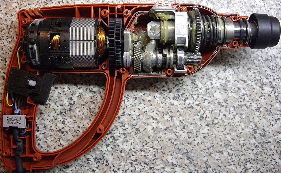

vitaliy
выбирайте перфоратор с реверсом который поворотом щеток организован,
что значит реверс поворотом щеток?
Wlad402
494/5965 ответов, #34 в рейтинге
8 лет на iXBT, с октября 2016
Чаще пишет в "История" (26%)
W
Wlad402 Member
7 лет назад / 06 сентября 2018 08:59
Фидерал
Механический переключатель направления вращения, установлен на боках или сверху корпуса, в районе коллектора. Поворачивает весь щёточный узел.
Фидерал
144/9272 ответов
Чаще пишет в "Политика" (75%)
Словакия, Братислава
Ф
Фидерал Member
7 лет назад / 06 сентября 2018 21:08
Wlad402
Куда поворачивает? ЕМНИС, реверс двигателя постоянного тока с последовательным возбуждением обеспечивается перекидыванием концов катушки возбуждения, примерно как на рисунке, только выкинуть симистор . Как ни поворачивай щетки, направление магнитного поля ротора не изменить
609x356, 20.4Kb
KOCTET
79/776 ответов
25 лет на iXBT, с января 2000
12 фото на iXBT.photo
Чаще пишет в "Ремонт" (47%)
Россия, СПб
KOCTET Member
7 лет назад / 06 сентября 2018 21:54
Фидерал:
https://youtu.be/xAoifuPp604?t=32
Простая, но довольно надёжная конструкция
Фидерал
145/9273 ответов
Ф
Фидерал Member
7 лет назад / 06 сентября 2018 22:26
KOCTET
Ясно, механизм просто наклоняет щетку в противоположную сторону, для более равномерного износа. Видимо из-за сравнительно маленького диаметра коллектора. Реверс обеспечивают переключатели, как и ожидалось, контактные проволочки хорошо видны на 56-61 секундах.
