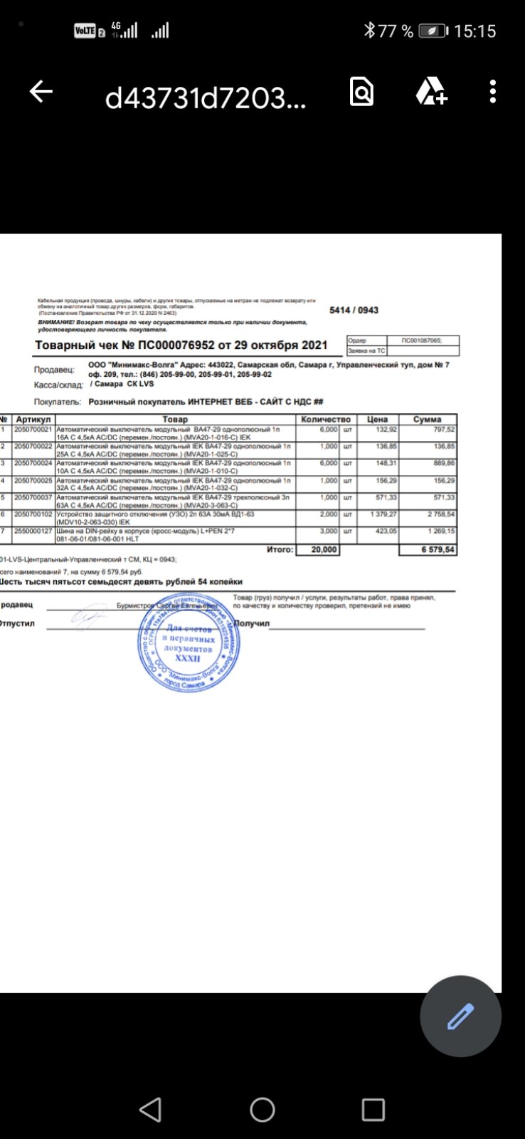

Alex_justosu
15/24 ответов
3 года на iXBT, с июля 2021
Alex_justosu Member
3 года назад / 25 августа 2022 07:04
Wlad402
посложнее: срабатывющее УЗО какого типа - АС или А?
По поводу УЗО
