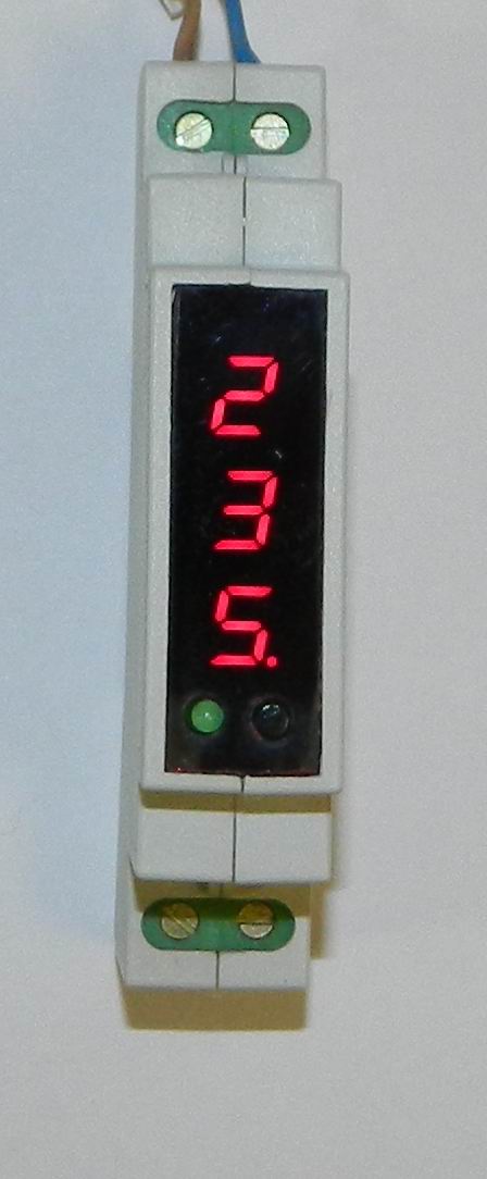

Вот могу предложить версию ASP-1V в корпусе 1 модуль, правда шильдика пока нет. Рядом можно поставить силовое реле на дин-рейку, тоже размер 1 модуль(20+20=40А). Общий размер 2 модуля. Выход можно сделать как на 220VAC, так и на 12\24VDC.
