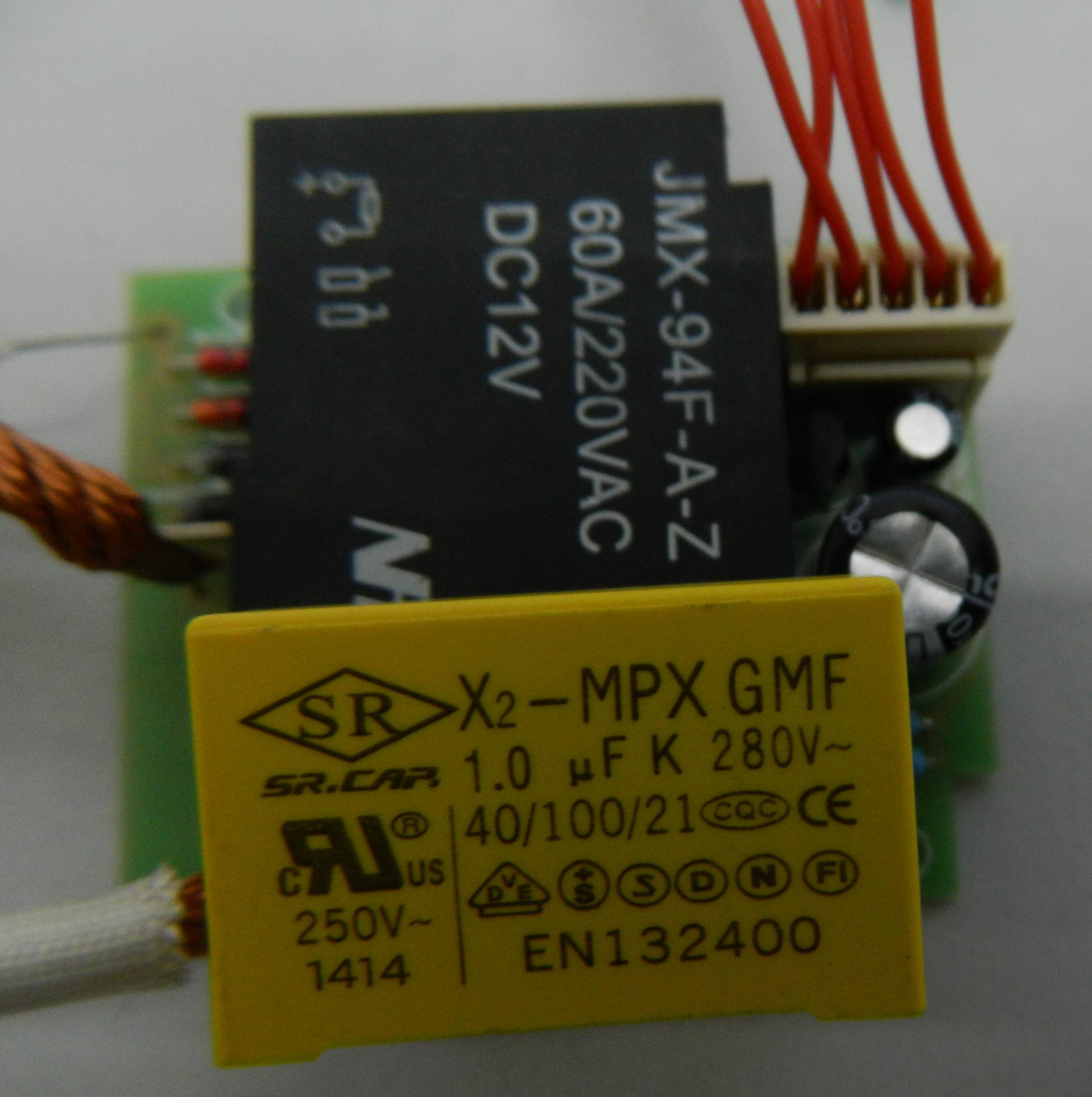

ASP-V
Про это уже говорил, поставили кондёр на 280VАС, а в паспорте пишут 400VAC....

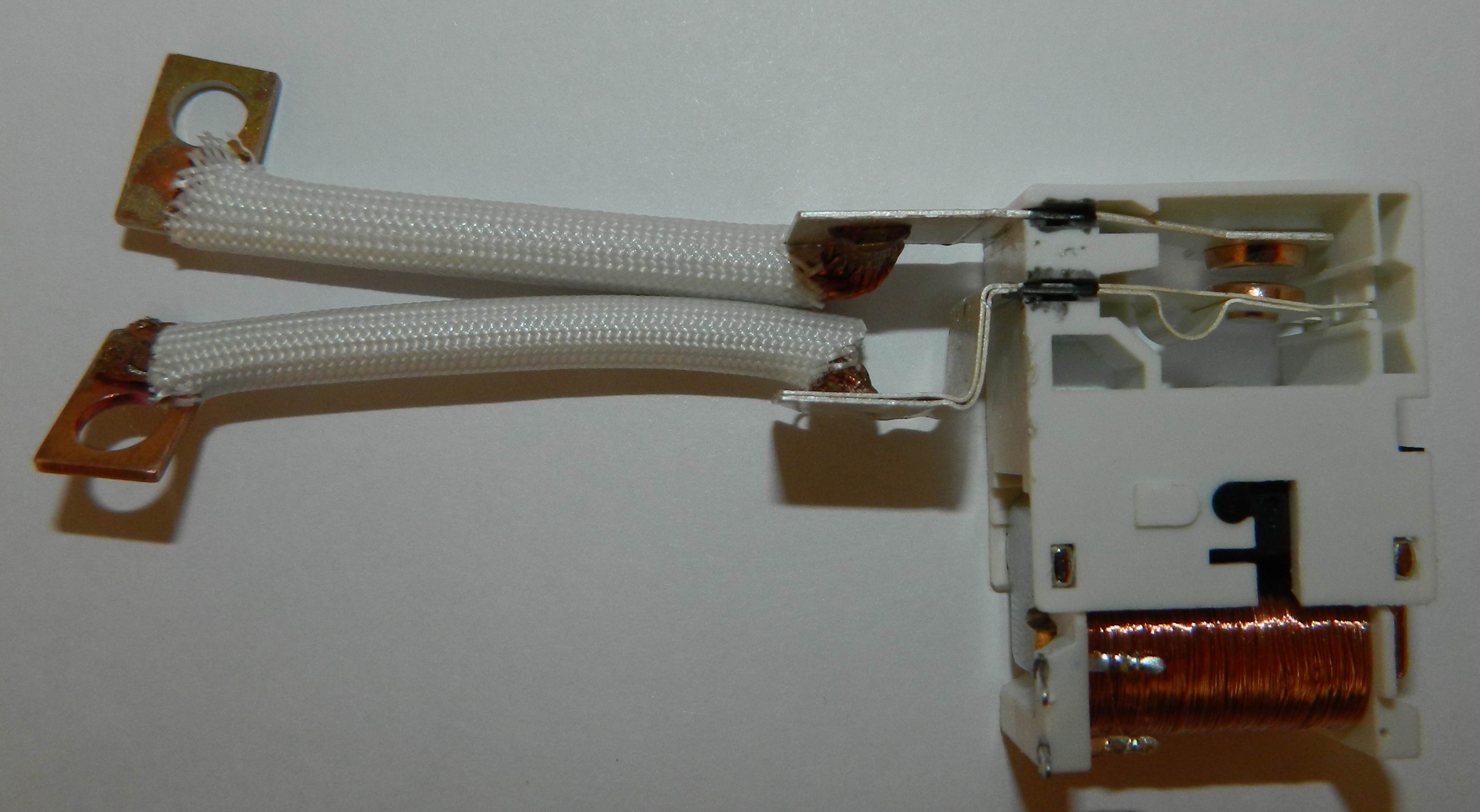

11 лет назад / 21 апреля 2014 11:48
ASP-V
У этого реле нет откидной пружины, как в контакторе. Если с катушкой что случится, обрыв или механика заест, реле не отключится. В контакторе наоборот, если пропадает тяговое усилие-пружина размыкает контакты.
Ага, "если механика заест" - то пружинка точно отключит контактор. Превентивно.
Управлять этим реле сложнее
ДиджиТОП, Зубр, Меандр, ADECS - прекрасно справились.
Усилие нажатия контактов хуже чем у контактора, если заложить между контактами полоску бумаги и включить, то бумажка легко скользит между зажатыми контактами.
Опять рассуждаете о контакторе, в глаза его не видев?
Ждем-с видео с перетаскиванием бумажки: один конец в контактор, второй - в реле.
Фото могу выложить.
Не помешает.
Да и ещё, зазор между контактами конечно меньше из-за габаритов.
Ждем-с видео, демонстрирующее неспособность этого реле отключать холодильник, кондей etc.

11 лет назад / 21 апреля 2014 13:19
[q]Kamikaze:
ASP-V
А с этим как? Тоже справились?
Смейтесь дальше....

11 лет назад / 21 апреля 2014 13:26
ASP-V
А что это? И чьё это? Это не меандр. Что именно, какого года выпуска и какой партии вы сфоткали сегодня, в 2014:04:19 12:44:00 фотиком COOLPIX L120?

11 лет назад / 21 апреля 2014 13:28
ASP-V
Вы хоть знаете, какое испытательное напряжение конденсатора Х2?
Добавление от 21.04.2014 13:29:
Creedence Sergey
Это ДиджиТОП 50А.

11 лет назад / 21 апреля 2014 13:42
[q]Kamikaze:
ASP-V
Вы хоть знаете, какое испытательное напряжение конденсатора.
Да знаю, знаю в течении 1 минуты. Только номинальное\рабочее напряжение производитель написал 280VAC, а слева 250VAC.

11 лет назад / 21 апреля 2014 13:44
И какое же?
Добавление от 21.04.2014 13:45:
ASP-V
Смейтесь дальше....
Не вам, соединяющему последовательно кондёры-электролиты без выравнивающих резисторов, судить других.
И это мы ещё не смотрели, на чём БПСН у вас построен.

11 лет назад / 21 апреля 2014 13:46
Creedence Sergey
В Меандр похоже, тот же косяк.
Добавление от 21.04.2014 13:50:
Kamikaze
Ну да, в УЗМ всё уже выровняли.

ASP-V
На прошлой странице вы изволили написать
ASP-V
Но судя по количеству глупостей, которые вы ранее понаписали о контакторах, вы не то, что вряд ли сравнивали усилие прижатия контактов в реале, но и вряд ли держали контактор в руках и заглядывали внутрь.
Как на счёт
а также
Без попыток отвлечь внимание от собственных косяков поисками косяков у других.

Kamikaze
Вот и давайте, показывайте если хотите реле отстоять. Я уже писал своё мнение по этому поводу.
Если 20+20=40А не устраивает, берите просто 40А, я своё мнение никому не навязываю.
Не нравятся ответы по контакторам от Шнейдер, сделайте свой запрос, например в Legrand.
Добавление от 21.04.2014 14:11:
Kamikaze
Кто сказал, что реле не способно отключать холодильник, кондей etc. Весь вопрос какой только холодильник и кондёр?

Kamikaze
Вы хотите, чтобы вы придумывали всякую ерунду, не подтверждённую абсолютно ничем, а я тратил время на эксперимент, видео, опровержения?
Не надо тратить ничего.....в поляр. реле нет ПОСТОЯННОЙ силы, которая давит на контакты, это видно визуально. Максимальное давление обеспечивается только упругостью самого контакта. А в контакторе стоят пружины. И "хлопает" он в разы громче чем реле, почему? Эл. маг. сила в разы выше. Можно обычным пальцем всё промерить.
Сейчас фото выложу.

Добавление от 21.04.2014 15:27:
Зазор примерно 0,5мм.

11 лет назад / 21 апреля 2014 15:30
Никто не говорит, что это реле вообще нельзя применять. Надо применять с умом.
Добавление от 21.04.2014 15:33:
Kamikaze
Сила прижима больше, потому, что громче "хлопает". И смех и грех.
А чём тогда вообще можно говорить? Хлопает потому, что усилие пружин надо преодолеть и прижать как следует. А в реле почти этого нечего нет.
Смотрите фото реле, можете разобрать контактор, хоть китайский.

ASP-V
Чушь.
Именно из-за "отсутствия" силы пластинка, за которую привод двигает контакты, так изгибается?
463x353, 61.1Kb 522x396, 78.2Kb
