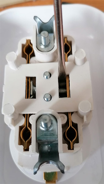

Зато сейчас в новой квартире - безапелляционные 4 мм2 меди к каждой розетке
Германская розетка держит 16А по норме. Для закрытия такой нагрузки достаточно 1.5мм² кабеля.
4мм² держит 32А.
Получаем разницу в 2 раза. Не совсем понятен смысл

Sibr
Однако, для такого извращения нужно грамотно выбирать модель розеток. Очень не все бытовые розетки Шуко позволяют зажать 4 мм2 без существенного повреждения клемм, техническая суть проблемы описана М.Ю.Лермонтовым (это неточно) в популярной поэме про Луку М.
Что использовалось?

18 дней назад / 07 марта 2025 20:46
Возможно, 4мм² проложено до распред коробок. А далее более традиционный кабель. Иначе действительно не понятно, как монтировать розетки. Как такой кабель завернуть кольцом в подрозетнике, как не разломать клеммники

AlexeyL
Что использовалось?
В три основных места (компы в двух комнатах и на кухне) - там вместо розеток "удлинитель-разветвитель" - там входящие жилы тупо припаяны к латунным пластинам.
В других - сдвоенные китаеподобные розетки (возможно - Беларусь), самые обычные.

clawbug
Что-то у меня это не вызвало проблем.
Но - есть и до "распредкоробок" - перед отводом на лоджию есть лючок с такой коробкой, дополнительным автоматом и отводом гибким кабелем туда...

хотел бы я посмотреть как вы 4 квадрата в клеммы розетки тулите
Sibr
2358/21630 ответов, #3 в рейтинге
17 лет на iXBT, с января 2008
30 фото на iXBT.photo
Чаще пишет в "Политика" (59%)
Sibr Member
18 дней назад / 08 марта 2025 09:48
Андрей Закревский
Я уж стал сомневаться, что с моими розетками что-то не так...
Да всё так - туда не то что 4 мм2 войдёт, там 4мм в диаметре влезет.
