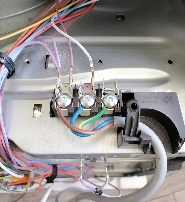

Sibr
500x500, 34Кb
Как теперь это развидеть
Исправлено: Андрей Закревский, 15.04.2025 00:36

Sibr
как раз в клеммник завёл, куда подходят пара 4х3 от щитка.
Вот так прямо стационарная силовая проводка по горючим конструкциям и открытая колодка на стене, по которой теоретически может стечь борщ?
Я уж не говорю о жире и возможных насекомых и даже грызунах
Есть же закрытые коробки специально для электроплит
Хоть конкурс объявляй, кто больше нарушенных норм ПУЭ насчитает...

Лакоб
С чего вдруг кирпичная стена - горючая конструкция?
У колодки есть крышечка - закрывает контакты, а борщ (или что ещё) - не может стечь, ибо столешница сделана нормально.
Но фантазировать вы можете что угодно, только вот у "электриков" сильно чаще вылезают косяки после их работ, после моих - ни разу ничего не было за последние 30 лет (в старой квартире менял розетку для ЭП и вмонтировал в бетонную стену )

Лакоб
1230/7153 ответов, #9 в рейтинге
Чаще пишет в "Стерео" (32%)
Л
Лакоб Member
11 дней назад / 15 апреля 2025 10:42
Sibr
Разве белый провод лежит на кирпичной стене? А провода с зачищенной внешней оболочкой, что вниз идут - не о ДСП трутся?
Ситуации бывают разные, иногда и кастрюли падают с расплескиванием содержимого по всей комнате.
У меня всё пространство там "закрытая коробка",
Тараканов давно не видел, но засохших пауков и мух из глухих щелей выметать приходится.
Просто берёшь и показываешь, как это сделано у тебя.
А чего там интересного можно показать? Блок розеток на высоте около 10 см от пола, до которого можно дотянуться рукой под дном шкафа, если снять плинтус (или как его там) и лечь на пол?

Лакоб
Он лежит, пока духовка не задвинута. А так - он между железкой и стеной.
Те, что снизу идут - там вентзазор - они не трутся о торец.

Лакоб
1231/7154 ответов, #9 в рейтинге

11 дней назад / 15 апреля 2025 16:03
IL2024
хотя там контакты прямо глазами видно через прорези
Контакты видно, а замкнуть их водой, случайно плеснув из чайника, весьма непросто, рассчитана конструкция противостоять этому. Так-то и ЛЭП на сотни киловольт под дождем работают довольно надежно.
Но ремонтники ноутбуков или автоэлектрики про влагу в контактах скорее всего выскажутся весьма резко...
У самого зимой затекло в фонарь подсветки номера - несколько циклов в УЗ мойке специальной жижей контакты от ржавчины отмывал.
Sibr
Там еще несколько проводов, идущих куда-то по мебели.
Очень я их не люблю, даже низковольтные, после того, как 12В 10 Вт галогенный светильник хорошо так подобуглил сверху приоткрытую дверцу кухонного шкафа. Сейчас всë холодное светодиодное, но стационарные провода мебели стараюсь в негорючих трубках или металлической гофре вести...

Лакоб
Это же следствие чего-то: или неисправности или непродуманности конструкции.
Именно, чтоб ничего не грелось и не "углилось" - подведено с запасом по сечению двумя 4мм2х3 Но это - с запасом даже на "новогодний режим".

Лакоб
Ну так обуглили наверное не провода а сама гологенка? Они же дико горячие. Не понимаю зачем их всё ещё выпускают для мебели когда есть светодиодные точно в таком формфакторе.
Чтобы от 12V что-то прожечь с дымом - там должна быть моща как у автомобильного стартёра, а не эти вот немощные трансформаторики для гологенок
