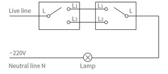

Еще одна задачка. Есть пара проходных выключателей. Изначально криво работало. Распаячныемкоробки недоступны- за натяжным потолком. Окпзалось что провод к лампам где-то щвмкнут на один из проводов, прокинутых между переключателями. Есть шанс спасти без доступа к коробкам или прокладки еще одного провода?
Как вариант - оставить только 1 выключатель. Но умный. На место установки второго прилепить радиовыключатель управляющий первым.

рисовали бы схему)

А зачем? И так понятно, но не мой вариант. Это в раздел умный дом. Не имеет смысла тк для одного устройства неоправданно дорого. А других не предвидится пока.
И, кстати, да. Запитать их от 220 надо еще ухитриться.

просто когда начинаются общие рассуждения без схемы - это уже как бы разговоры ни о чём. Я в общем)

А я недостаточно ясно описал проблему? Ищим в сети типовую схему. Коротим два описанных провода. Все.

я написал в общем, хотел бы что-то конкретно "предъявить" - было бы понятно.

В правом переключателе где-то в проводе L замкнут на L1 ну или L2, без разницы. Рисовать не в чем сейчас. Где именно замкнут не знаю, все в стене и за натяжным потолком.
