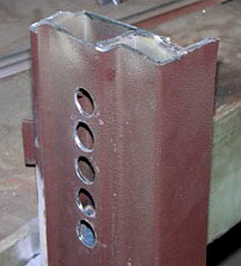

К тому же у дверей - гнутиков, корбка пустотелая и от воздействия ломика сминается и рвется.
Коробка (начиная с 1-го класса) не очень пустая. А с если с заглублённым притвором (с вваренным прутком на 10 мм) - ломик не прокатит. Как на этом довольно старом фото. Придётся клинья кувалдочкой позабивать . И по сути - коробка не должна служить опорой для выдавливания самого полотна. Пущай малость и помнётся. Это тоже "доставит"
*** и как know how втухивай мировым лидерам производителям сейфов и защитный дверей.
Монтажками даже тяжелые сейфы отжимают не одно столетие, а ты мне про гнутые из жести двери сказки рассказываешь.
