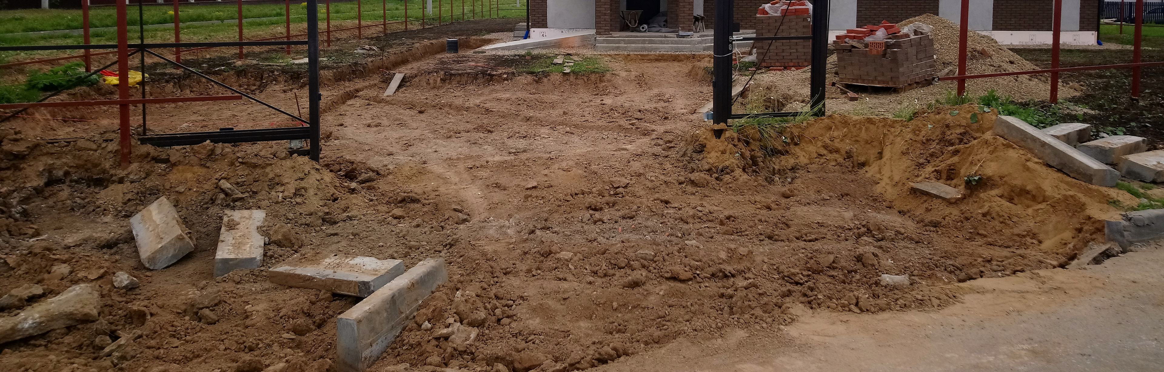

Для наглядности - вот такие раскопки были при дренаже въезной площадки.
Вывезли 8 КАМАЗов грунта.

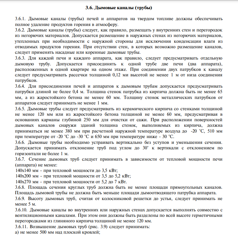

Я не знаю как правильно называется эта труба
Дом из кирпича
Всегда труба для выхода дыма была дымоходом и это точно не вентиляционный канал.
Тот кто Вам предложил в вент канал загнать трубу и сделать таким образом дымоход явно не желает Вам добра.
А на кухне в вентканал была вставлена жаростойкая металлическая труба.
Правилами устройства дымоходов такого варианта вроде как не предусмотрено
https://www.mosng.ru/upload/tmp/pdf/pravila.pdf

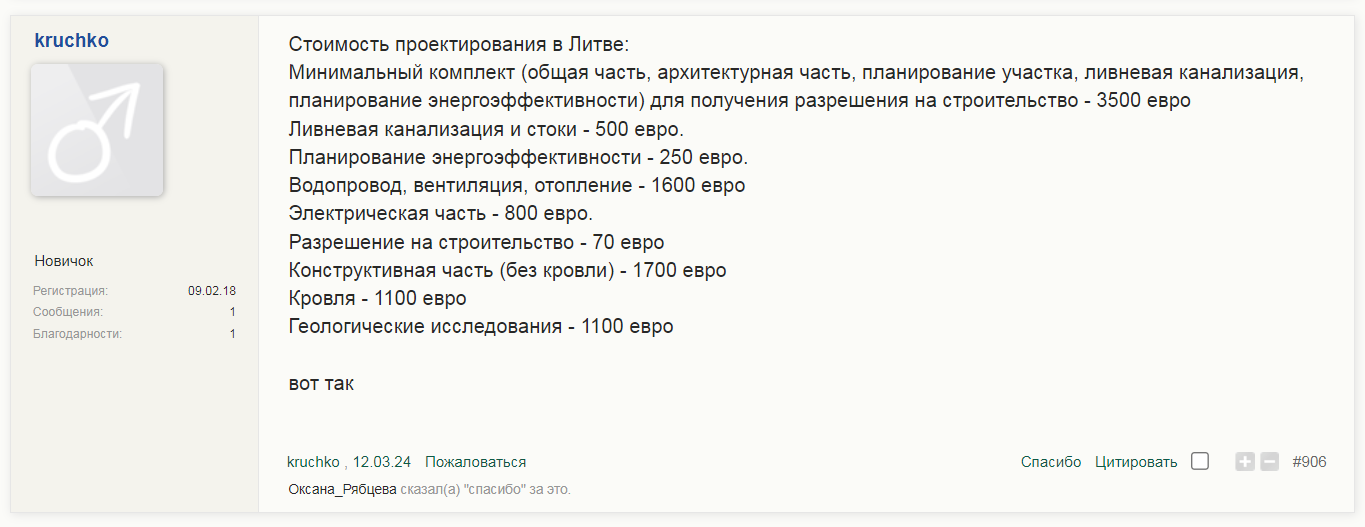

TahoeReload
С другой стороны, в цене дома, материалы, это сколько? 1/2? 2/3? Остальное - работа.
Про стоимость работ не у нас, с ФХ свежее kruchko , 12.03.24 Тема про Стоимость проектирования
Литва, цены в Евро. Это "входной билет". Ещё до начала стройки.
Просто зацепило .....Геология 1100 евро Решил вравнить с ценой у нас.
Моск обл. с Бурением трёх скважин по 8 метров от 39 000 руб. Хотя местами заявляют от 33 тыр.
Евро сейчас порядка 100 р т.е. сделать геологию участка у нас примерно от 300 до 400 евро.
Т.е. евроценник на работы в этой области строительства примерно втрое больше нашего.

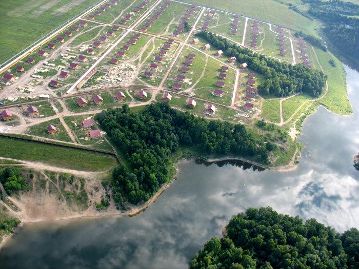

Мельком слышал что озеро Бисерово что на востоке единственное с ледниковых.
Бисерово озеро (Бисеровское, Биссеровское или Монастрырское) — памятник природы областного значения — самое близкое к Москве реликтовое озеро в бассейне Клязьмы, расположенное в 500 м от станции Купавна Горьковского направления Московской железной дороги.
У Anton2015 в подписи Владимирская обл. а у меня первый дом как раз в тех краях был.
Точнее рядом с г. Александров. Что характерно я туда иногда ехал в объезд пробок на Ярославке через А-108 и Киржач.
Там как раз на песке. Сосновые леса, идеальные лесные дороги, карьеры и карьерчики там-сям
Причем один карьер как раз перед въездом в Александров.....
Но у нас так земли выделяют под застройку, что сам участок там был сплошь глина.
Правда водоём неплохой был рядом, прямо по границе поселка и свой пляж

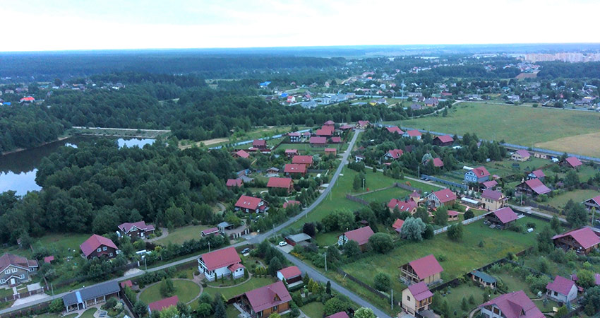

Да, то самое место. Мои фото в архиве, под рукой нет сейчас. Вложение это просто из сети что нашлось.

https://sunny-coast.ru/

Рыбаков и отдыхающих зафотошопили, что-ли:))

Anton2015
В августе речка в брод по колено, метров 10 шириной .
Походу тема актуальная ФХ разразился рассылкой
Перезимовали. Как бороться с последствиями паводка
https://www.forumhouse.ru/journal/themes/381-perezim…tm_source=Sendsay
Лопата, дренаж, ливневка....
Мне одна цифирка глянулась....
Никуда без водостока и ливневки
Статистика гласит: в дождливом регионе только с крыши загородного дома средней площади за год собирается до 150 кубометров воды.
Это и последствия снеготаяния в весенние месяцы, и ливневые стоки.
Рыбаков и отдыхающих зафотошопили, что-ли )
Вру как очевидец. Вечерами и поутру бывало что вообще никого. Особенно посреди недели.
По выходным - да наплывами. Как из Александрова так и "местные". Поселок не такой большой.
Насчет рыбалки - пытался. Но видимо "ловить надо уметь" ©
