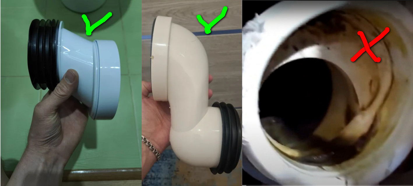

Какой был эксцентрик в ближайшем лабазе - тот и поставил. Типа такого. На самом деле он, как и приведенный на вашем фото, из ПВХ, а не из резины.

Ниже 3 эксцентрика. В котором кал, в том противоток. Кстати, гофры тоже все измазаны фекальной массой, если что.

Иннокентий
Жёсткий надо брать
Зачем?
В котором кал - тот просто б/у, в отличие от.
Где вы там противоток увидели - без понятия, у правого эксцентрика довольно резкое ступенчатое сужение проходного сечения, но оно - прямое следствие того, что срезы соединяемых трубы/выпуска унитаза находятся практически в одной плоскости, негде там плавный изгиб как в двух других делать.

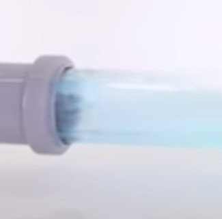

ТУТ хорошо видно, как при залповом сбросе через сифон вода устремляется по всему сечению отводящей трубы. Если заслонкой сверху (сбоку, снизу -- неважно) перекрыть 1/3 сечения трубы, часть потока будет отталкиваться от преграды, противодействуя основному потоку, тем самым образуя противоток. Со сбросом экскрементов через резиновый эксцентрик всё обстоит гораздо хуже, т.к. противоток влечёт разгерметизацию стыка, а фекальные массы вперемешку с туалетной бумагой могут и образовывают засоры. https://youtu.be/3Tdg6K2M7T0?t=142
ЗЫ: при просмотре видеоролика отключите звук, смотрите за движением воды на выходе из сифона. Ключевой момент на скриншоте ниже.
