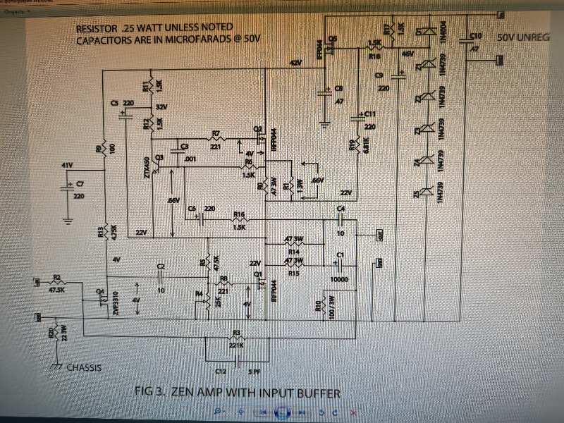

K0ji9i
Да, бас не его конек
Там же на выходе разделительный конденсатор, какая емкость?
K0ji9i
7/32 ответов
K0ji9i Member
20 дней назад / 08 апреля 2025 20:09
pantelei4
K0ji9i
Конденсатор С1, емкость 10 000 мкФ
senia
644/659 ответов, #44 в рейтинге
8 лет на iXBT, с марта 2017
Чаще пишет в "Стерео" (97%)
senia Member
20 дней назад / 08 апреля 2025 20:15
K0ji9i
10000 мкф резать бас не должен. Вообще АЧХ измерить можно даже встройкой. Ниже АЧХ уся, 2000 мкф. на выходе, почти - 3дБ на 30 Гц.
