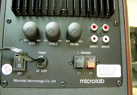

3) На задней стороне моей активной колонки 4 входа (2 пары). Используется одна пара (белая и красная). Для чего другая пара, есть ли какая либо польза от использования двух других входов и как это сделать, ведь от моей звуковой карты всего один выход.
4) На левую (пассивную колонку) от активной идет тоненькый провод (в комплекте). Достаточно ли его (если я например поставлю дополнительный усилитель).

3) Инструкцию читать пробовали? Или перетыкнуть во второй. Подсказка - разная чувствительность входов.
Тоже нет . Так как динамикам 10 лет и инстукции нет .
То есть будут играть по разному? Переткнул, на слух одно и тоже.
А есть ли возможность (смысл) использовать одновременно все 4?

Или уши через одно место наружу вылетят, или наушникам хана придет если на них давануть 2х50 Вт.
По данным Соло 1 МК 3 лучше всего выбросить штатный оконечник на TDA7265. Собрать и установить вместо него ИТУН на LM1875 (TDA2050) от Lincor. Питание использовать штатное. Результат приятно удивит.
Буквально полгода назад зятю переделывал такие Соло.
Онанизм с проводами, фильтрами и диодами, описываемый в профильной теме по данной акустике бессмыслен. Колонки реально "дубовые".
