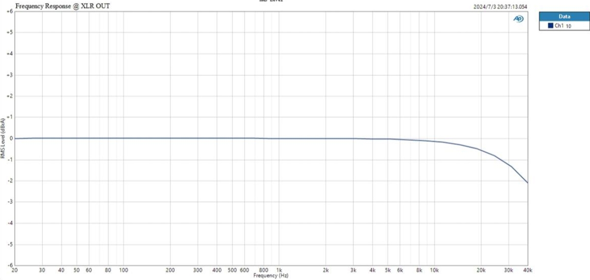

Tager
Смотрю в сторону ..
1200x569, 110.3Kb
Только что посмотреть.

LongRoad
Что Вы там на 40К слушать собираетесь?
А учитывая, что тут сплошь старички собрались, которые выше 15-16 кГц и не слышат практически, то завал и вовсе не проблема

MsmuAlligator
Да не на 40 а с 8 kHz начинает резать верх , и это по XLR , RCA ещё веселее музыка.
Если уже ЦАП режет АЧХ что ждать вкупе с усилителем и АС.
MsmuAlligator
Не слышат только старички которые всю жизнь на тепловозе кочегаром отработали и ярые металлисты с отбитыми ушами.

LongRoad
И Вы готовы поспорить, что лично это разницу услышите? И 99% других слушателей?
К сожалению, не только такие старички

MsmuAlligator
Измерения его АЧХ тут https://www.audiosciencereview.com/forum/index.php?t…dac-review.59283/
Они типичны для современных R2R цапов.

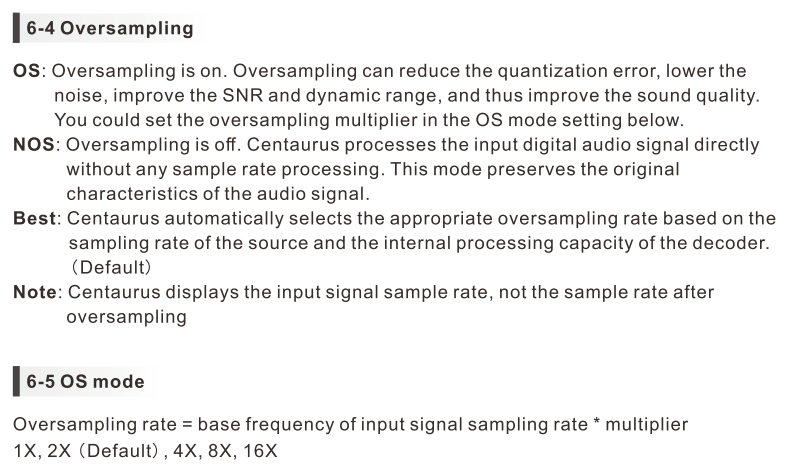

Tager
Я только не очень понял, что означают "16Х" и "2Х" (особенно приписанное к NOS)

MsmuAlligator
Оно приписано там не к NOS, а к OS.
ОверСамлинг.
2Х - это 44х2 = 88кГц
16Х - это 44х16 = 705кГц
К NOS на картинке тоже есть X2, вот тут хз.

ОверСамлинг
Я тоже сначала подумал про передискретизацию, поскольку в этом и суть режима OS, но смутило присутствие 2Х и возле NOS.
Судя по графику в режиме Best, вероятно, было 8Х. Интересно, почему не максимальная из доступных?

MsmuAlligator
Вот из мануала:

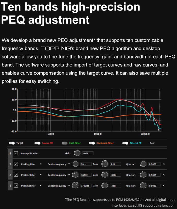

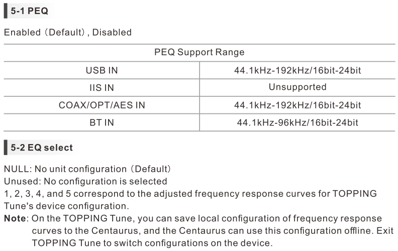

А вот что про эквалайзер известно.
792x500, 88.6Kb
677x800, 340.4Kb
Настраивать этой прогой https://www.toppingaudio.com/download/topping-tune-2 Установил. Прикольно, но геморно
