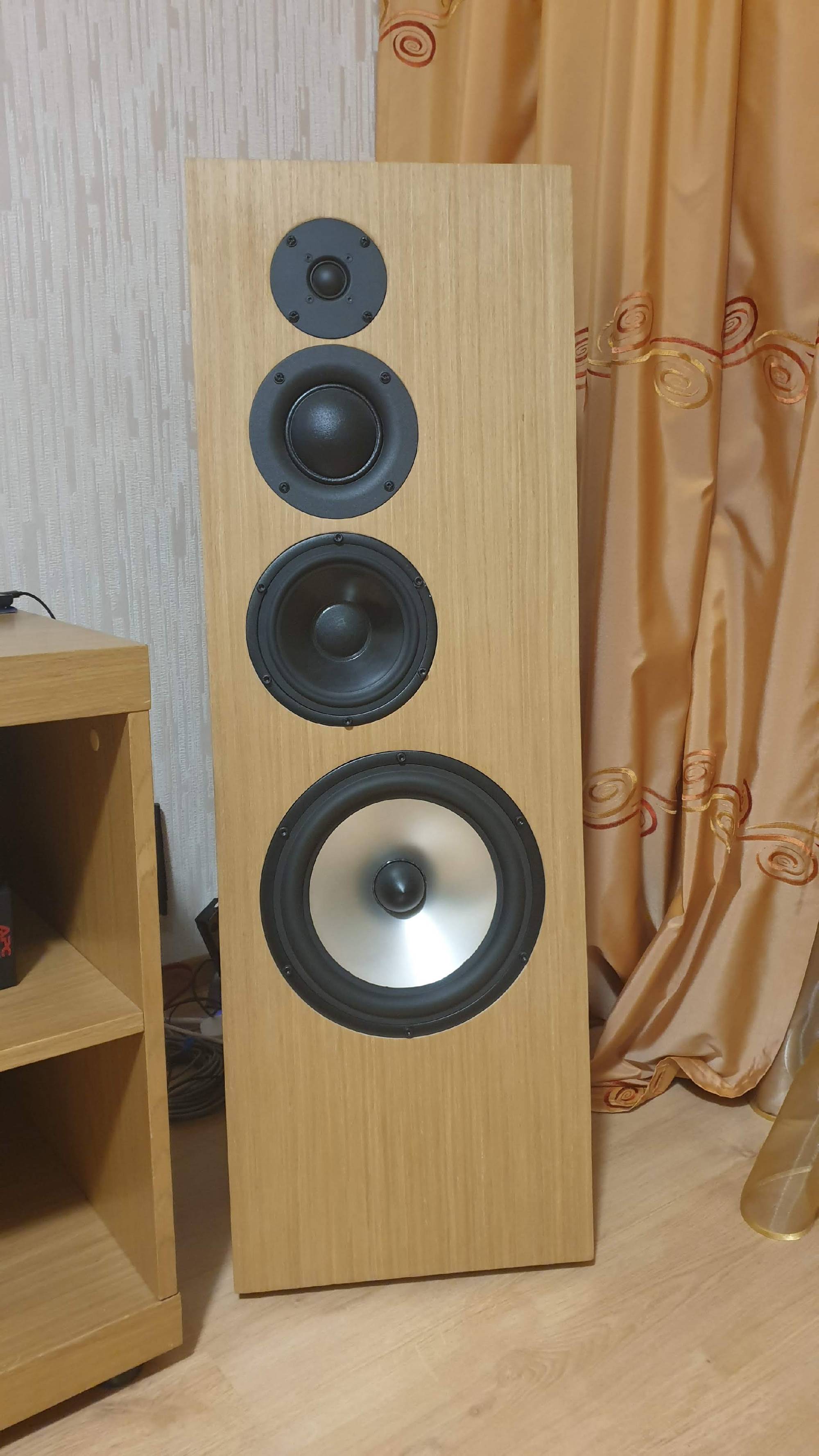

весь мой выбор и ковыряние в цапах закончилось после изготовления нормальной акустики, сейчас просто жалко потраченного времени и денег.

Idol
Где купить то такую?

Idol
АС конечно важнее, и сильнее влияют (вместе с комнатой) на качество звука, и ими надо заниматься в первую очередь.
P.S. Там у вас в Кемерово, обитает один из крупнейших из ныне живущих специалистов по ЦАПам, регулярно публикующий свои "апрельские тезисы", на основании своего более чем 10 летнего опыта переработки биомусора своего ЦАПА и "Конвертора Книлла".

Idol
Какие-то характеристики и составляющие нормальности представьте пожалуйста.
