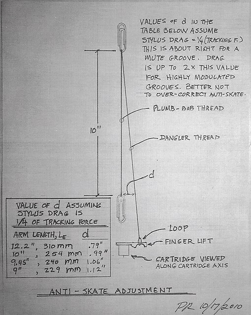

...а вот такой вопрос- нащет антискейтинга кто что думает? Как настраивать?
По науке только измерительной пластинкой. А если просто проверить усилие, то лучше всего вывешивая тонарм на нитку. На длинную нитку и по отклонению можно довольно точно измерить боковое усилие антискейтинга.

Я антискейтинг по тестовой пластинке Ортофона настраивал. По достижению максимальной отслеживающей возможности. Очень хорошо слышно.

Зачем? Антискейтинг ставится равным прижимной силе, и все. Мелкие отклонения никак не влияют на звук... И вообще, чем выше прижим, тем меньше нужен антискейтинг...

Прижим влияет, положение влияет. Антискейт не влияет. И если бы его можно было услышать, то и настроить можно было бы безо всяких тестовых пластинок

У меня картинка есть
Прелесть метода в том, что он учитывает силу прижима.
Но не учитывается профиль иглы, так что, с пластинкой лучше...

На самом деле с тестовой пластинкой тоже точно установить нельзя. Вернее можно, но только для тестовой записи. Усилие скейтинга меняется в зависимости от того, что записано. Поэтому можно не заморачиваться и устанавливать приблизительно, все равно идеально не будет...

...Это будет результат, полученный тестовым прогоном для выбранного значения прижимной силы и состояния иглы, который будет оптимальным, а не выбранным по методу "пол, палец, потолок - половинка".
Я о другом, эти «оптимальные» настройки будут таковыми только для тестовой пластинки. Усилие скейтинга меняется довольно сильно даже внутри одного трека. Поэтому чрезменые перфекционизкие усилия будут напрасными. Конечно, нельзя тыкать пальцем в небо, но и о точности речь не идёт. Кстати, классический тонарм EMT 929 имеет всего три положения настройки антискейтинга, и этого считалось достаточно.

О чём я и писал, если усилие меняется на протяжении пластинки, производители и рекомендуют в инструкциях просто поставить антискейт равный прижимной силе, и не париться. Тестовые пластинки - просто маркетинг. Посмотрите на цены на них - это же возмутительно за несколько дорожек с писком

Как ни странно, но тов. Бендер прав, по гладкой поверхности нельзя установить значение антискейтинга даже грубо.

Гена Бендер
Усилие антискейтинга никак не может быть равно прижимной силе. Оно находится в районе четверти от прижимной силы.
Гена Бендер
511/767 ответов, #15 в рейтинге
Недавно на iXBT, с мая 2024
Чаще пишет в "Стерео" (67%)
Гена Бендер Member
11 дней назад / 20 марта 2025 12:08
alexvb
Гена Бендер
Ну ладно, циферку настройки поставьте равной прижиму, 1-2-3-4, и не парьтесь. Производители уже все рассчитали до вас, четверть там или сколько...
