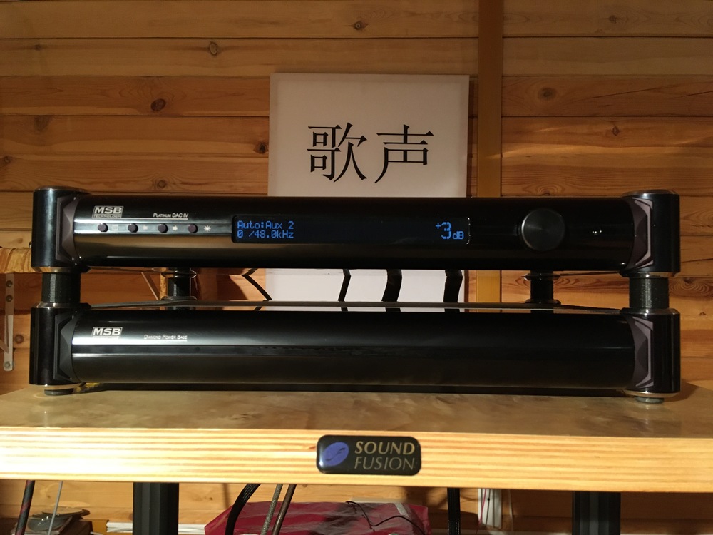

pantelei4
В чем отличие то между даками было?
У MSB 2-3 корпуса, а не 1.
Tager
у первого АSR что-то около 120, а у второго 70
Это SINAD вообще-то называется.
А без синуса 1 кГц, т.е. на реальном случайном сигнале MSB (старый platinum IV, новые страшно далеки от народа) там в первой тройке по качеству: https://gearspace.com/board/showpost.php?p=16981151&postcount=2940
разница вход-выход после АЦП около -80 дБ
туда входят все искажения - в том числе линейные и временнЫе, которые синус никак не выявит.
Ещё на ASR не делали замеры без импульсных питальников и сигма-дельта АЦП, которые внутри Audio precision 555.

HDD_disassembler
Чего,чего?
HDD_disassembler
HDD_disassembler unregistered
5 месяцев назад / 17 ноября 2024 22:59
3Duser
Чего,чего?
Питание - отдельная подставка (power base).
3Duser
167/893 ответов, #101 в рейтинге
Чаще пишет в "Общий" (46%)
3Duser Member
5 месяцев назад / 17 ноября 2024 23:01
HDD_disassembler
Ну так бы и писАл
HDD_disassembler
5 месяцев назад / 17 ноября 2024 23:08
3Duser
Это длиннее писать, чем "2 корпуса", у platinum IV они ещё и разнесены:
Добавление от 17.11.2024 23:08:
