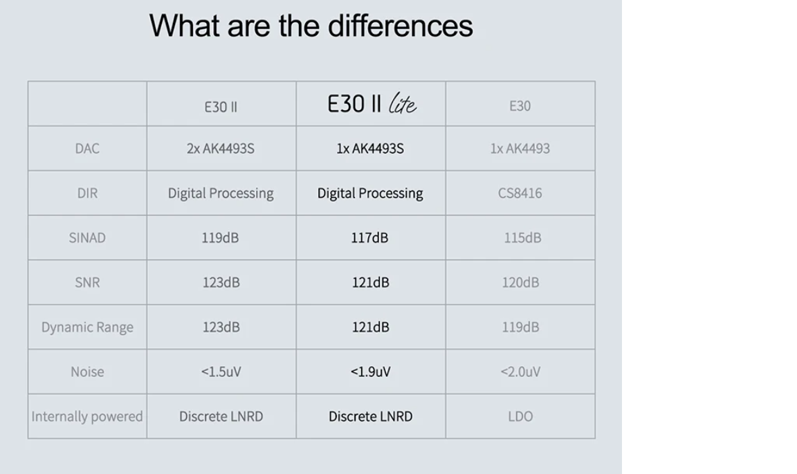

Подскажите, присматриваюсь к TOPPING E30II и есть TOPPING E30II Lite.
У E30II - установлено два АК4493S, а у E30II Lite один АК4493S.
В чём будет у этих ЦАП разница? То есть на что влияет большее количество АК4493S.
Будет ли эта разница так уж существенна.
Спасибо за ответы.

Разницы не будет.

будет но не в этих аппаратах, они все будут звучать одинаково, хоть 10, хоть 20 чипов туда засунь, у них очень талантливые инженеры, они умеют сделать так что в одной и той же обвязке разные чипы будут звучат одинаково
лучше озвучь свой бюджет, может тебе Tager накидает нормальных вариантов
С этими чипамм (4493) - ни в каких не будет, если все нормально сделано.

Разницы не будет.
Два цап, в два раза круче. Тайгер, зачем человека обманываете?

Ок. И что там в этом девайсе станет круче-то?

ААА. Смайлик не поставил. А вы и купились.
