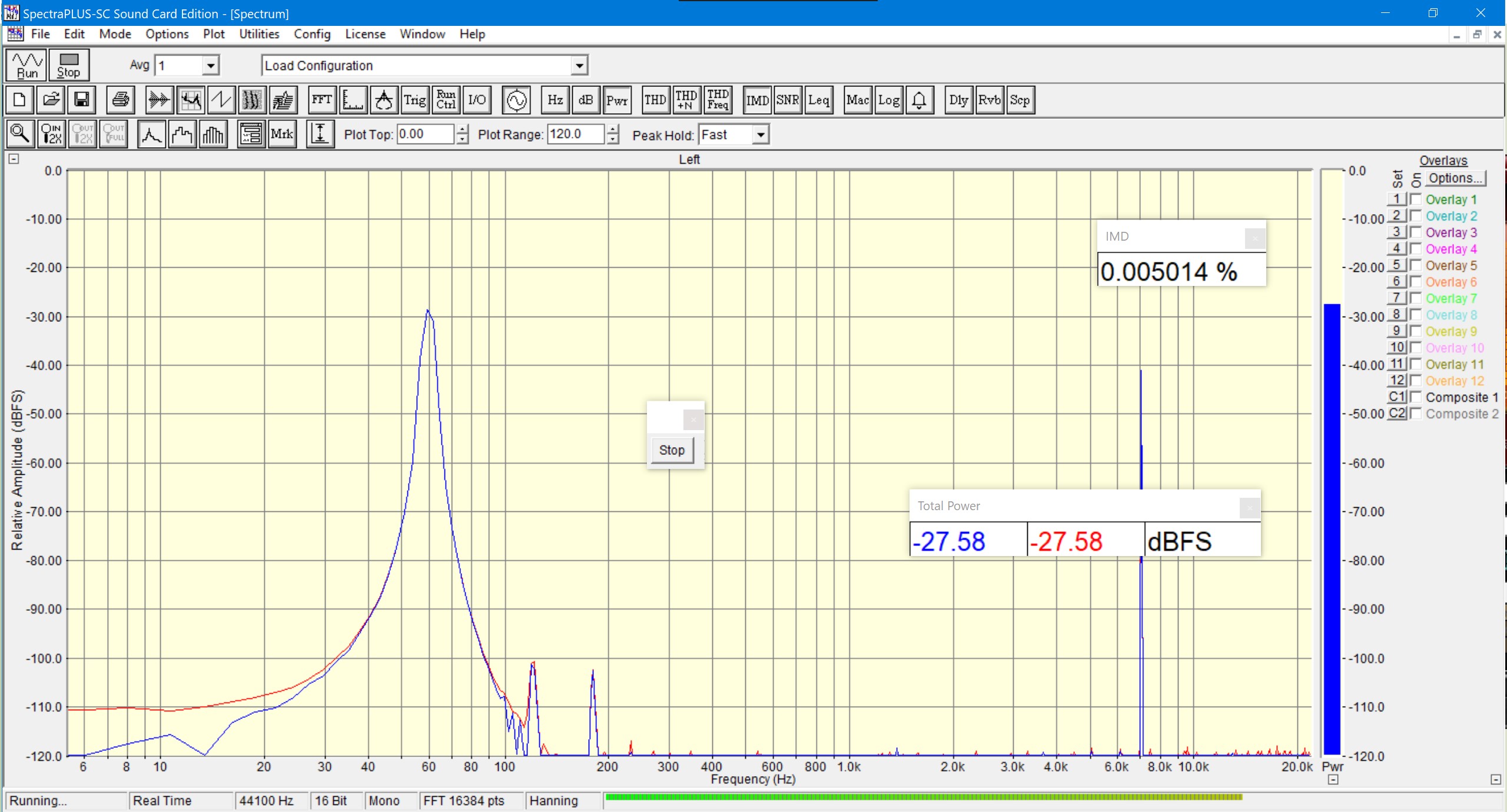

Спасибо
У меня RMAA вообще нет, но ее автор здесь на форуме, в статусе его хозяина , лучше у него спросить.
Я задал вопрос в тему RMAA, но никто не ответил, странно. Ну ладно, SpectraPlus настроил таки и замерил как хотел.
Вот картина на 50% громкости с 40 омной нагрузкой. Что можно сказать по качеству этого ЦАПа, справляется?

miumiu
Не знаю.
Там измерять не правильно, лучше это делать на 0дб и хотя бы -6 и -60, тогда оно понятнее. И желательно выставлять уровни так, чтобы 0дБ ЦАПа было -1-6дБ всей шкалы dBFS - это позволяет по максимуму использовать возможности АЦП (входа ЗК), а то может получиться что измеряются гармоники не выхода ЦАПа а этого входа.
И по вертикали надорастянуть, так чтобы снизу было видно где шумовая полка, а не обрезалось, как на этом скриншоте.
Вообще, надо хоть примерно представлять себе уровень искажения ЦАПа и уровень искажения того, чем его измеряют. Второе должно быть лучше первого, иначе будет непонятки.

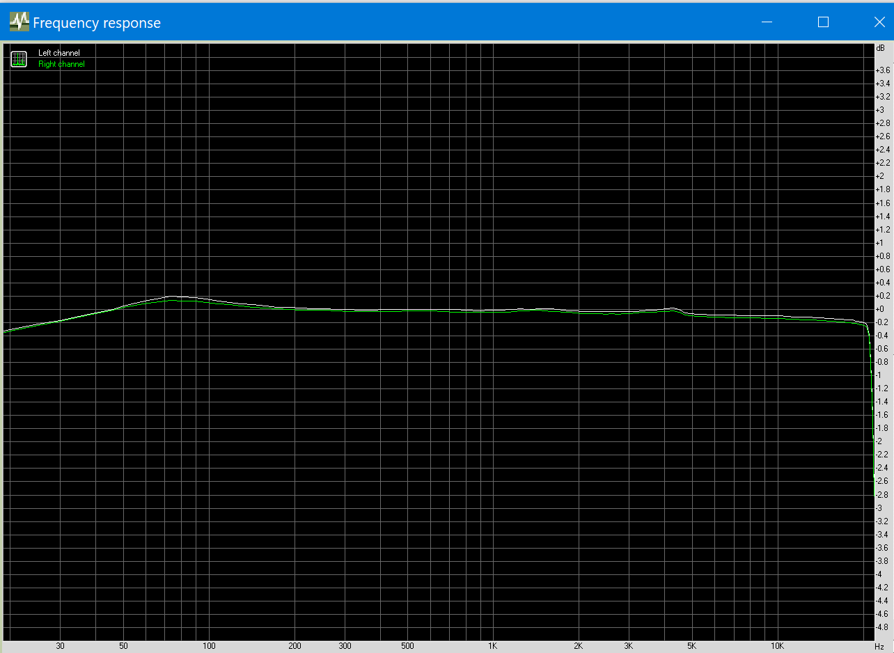

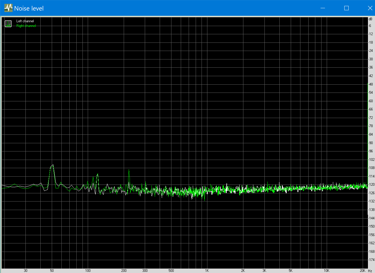

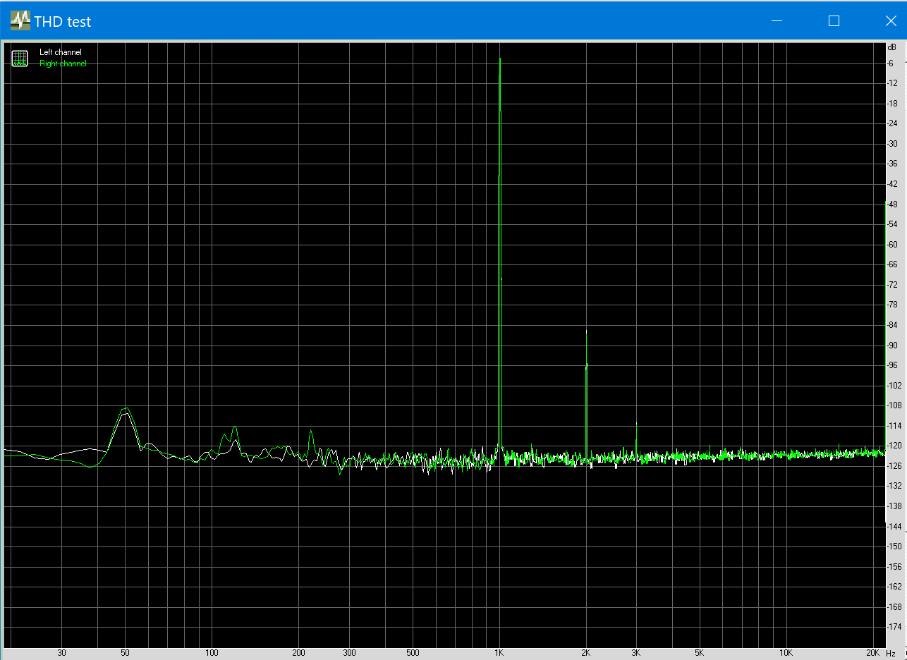

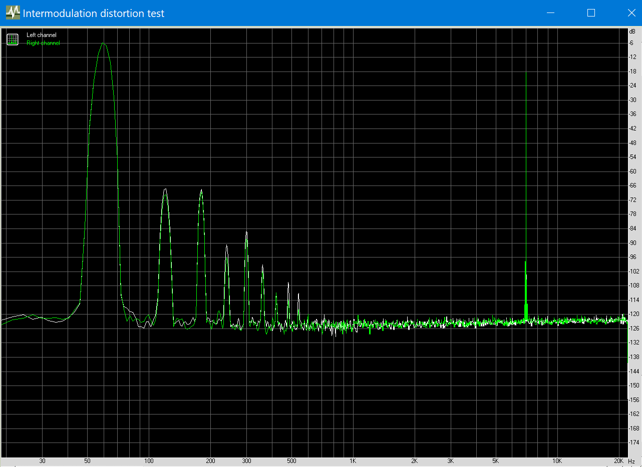

rotla

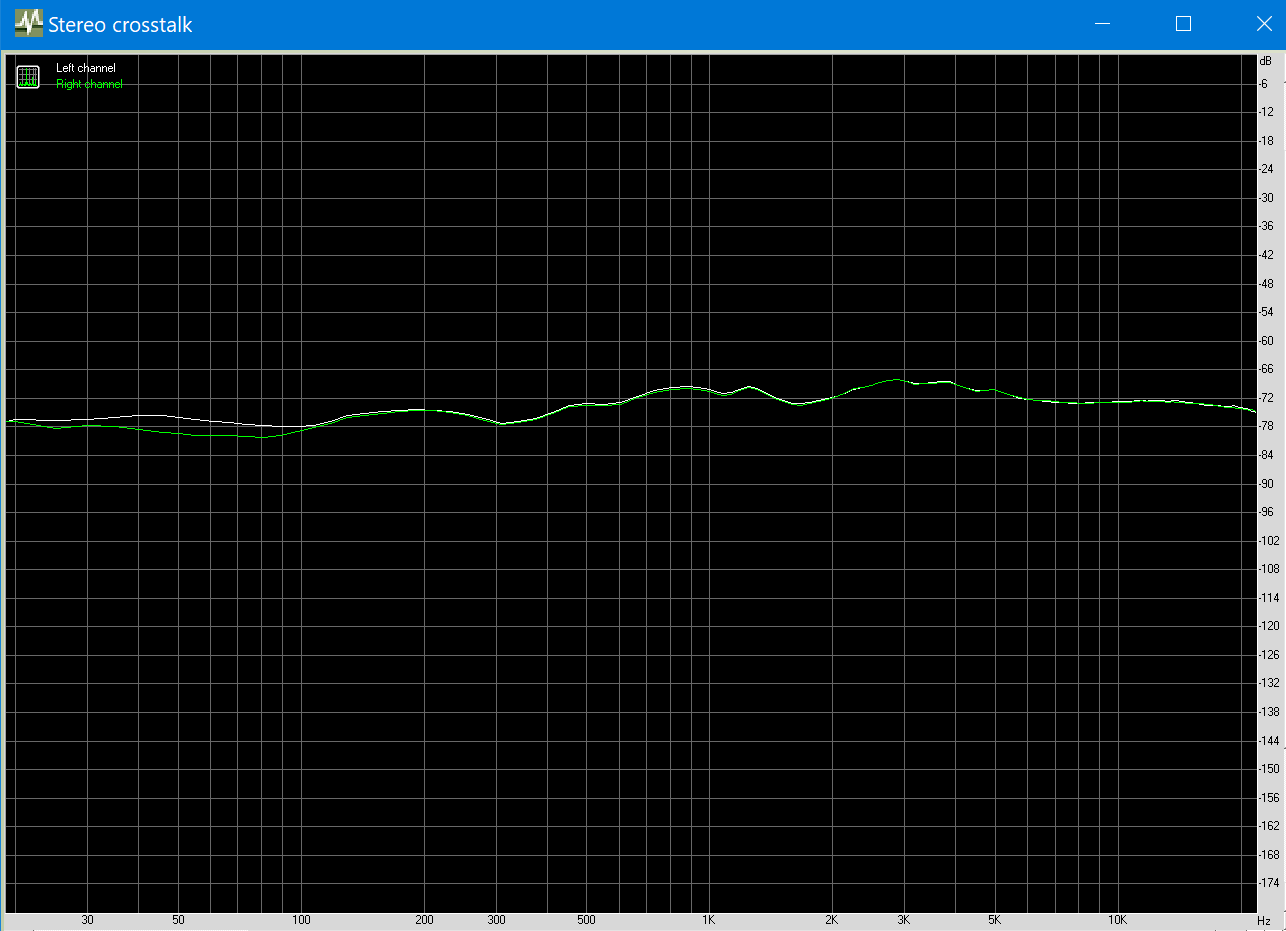

Там измерять не правильно, лучше это делать на 0дб и хотя бы -6 и -60, тогда оно понятнее....
Тоже логично. И я так понял, что эти искажения больше от встроенного усилителя выхода на наушники. Собственно и графики с него:
Режим asio вход и выход, loopback, 16bit 44.1kHz, наушники 40 Ом:
