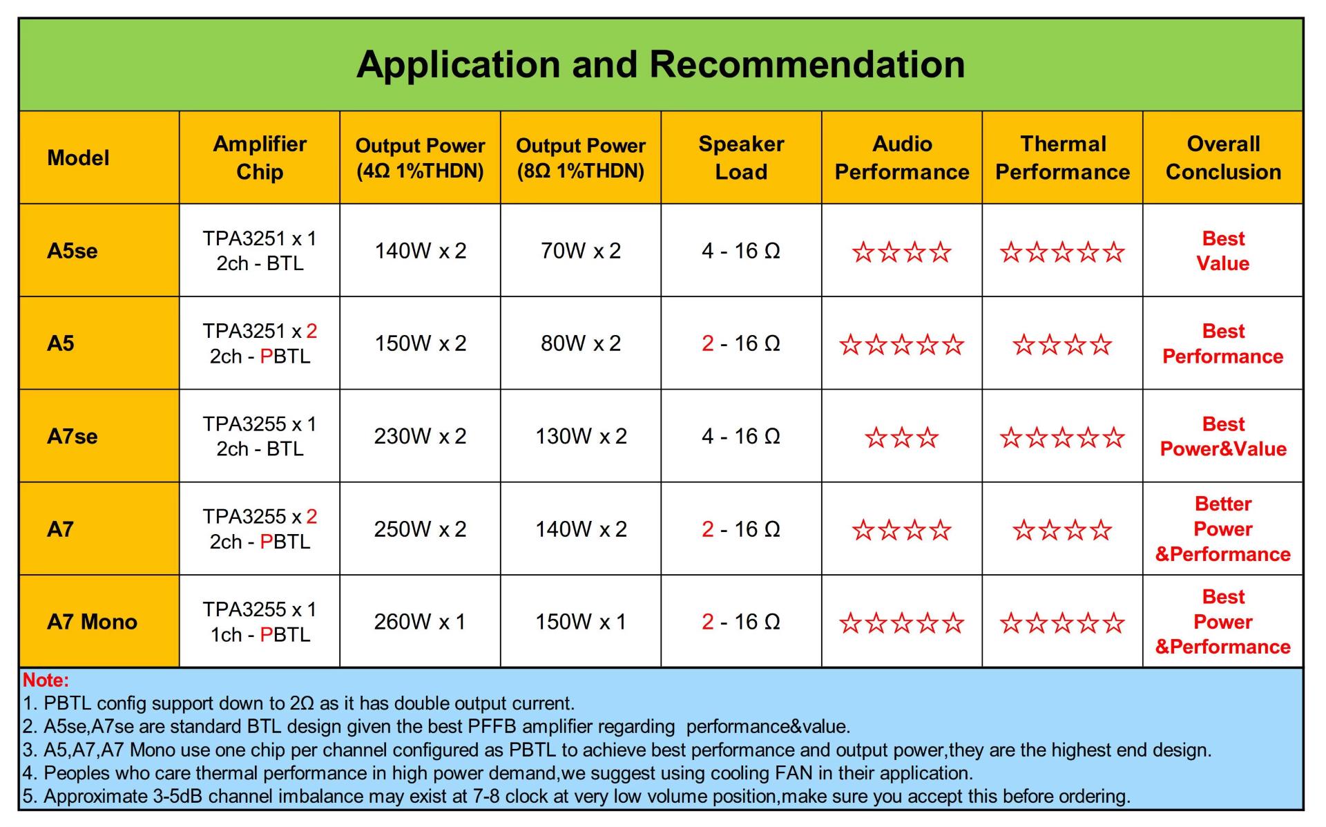

Странно, а почему для этого дуал 3255 нарисовали меньше звезд, чем у дуал 3251?

И самое интересное - будет ли на слух на условных "дешевых колонках" слышна разница между Фоси за три тыщи и 3Е за двадцать тыщ.

zaharoff74
Модель А7 с двумя 3255 - ... бОльшая мощность
Вы всерьез считаете, что через гнездо питания формата 5,5*2,5 можно протолкнуть мощность 500 ватт?

andlo
500 ватт через 5,5*2,5 легко. По спецификации такой разъем рассчитан на 50 вольт 10 ампер.
И не представляю реальной ситуации когда усю может понадобиться такая мощность, только в случае прослушивания синуса.
