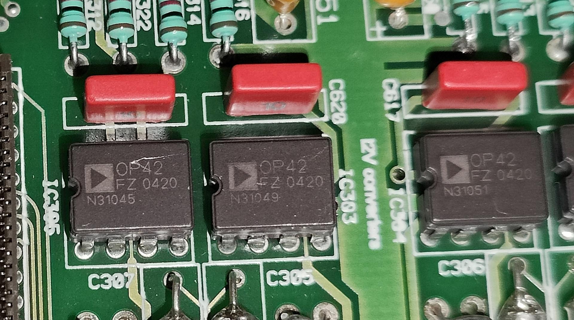

Господа, это норм по звуку ОУ стоит использовать их например в выхлопе ЦАП, или продать?

Можно использовать.

Да вполне они нормальные. Если нет ничего лучше и нужен именно дип, то можно использовать.

Поставил из вместо opa1611 на выходе цапа. Классные. Цап как будто ожил.

А где брали 1611? В панельки поставили?

На авито покупал. Продавец утверждал, что оригинал. Припаяны на переходники dip8
В целом они хорошо звучат, но слишком ярко и безэмоционально.

Значит, не оригинал.

Если не раскурочили OP42, и поставили панельки, рекомендую вернуть ... посравнивать.
