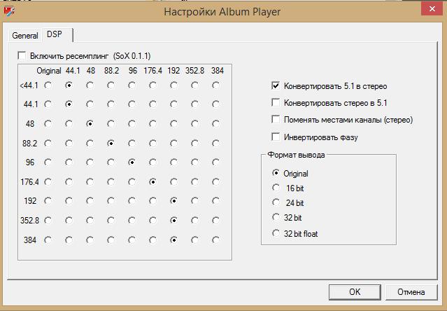

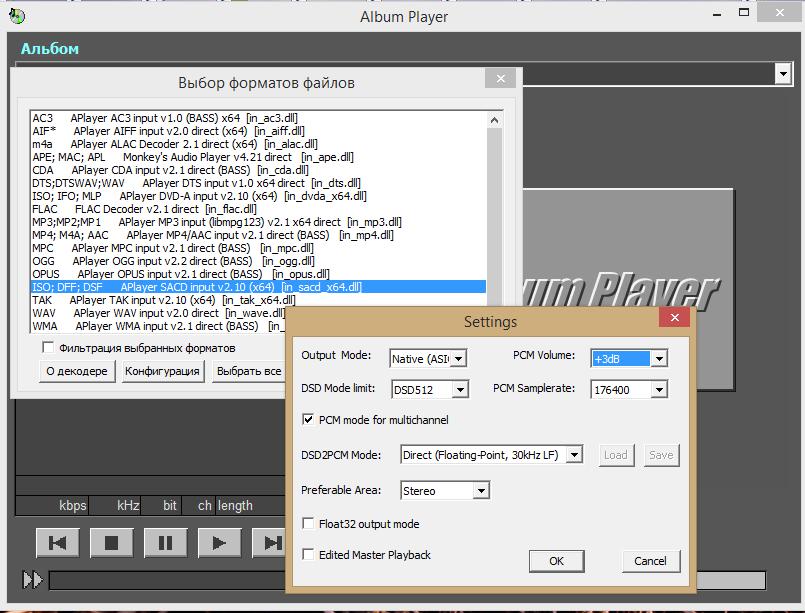

Ну и зачем мучится на железных конях когда можно софтово. Вот к примеру APlayer от 04.06.2015:
Oбновлён входной плагин SACD и файл approxy.exe. В настройки SACD
плагина добавлена опция "PCM mode for multichannel". Использование
этой опции вместе с опцией "Конвертировать 5.1 в стерео" на вкладке
DSP конфигуратора ap2config.exe позволяет прослушивать
многоканальные DSD записи на ЦАПах с поддержкой стерео DSD
без отключения режимов DoP и DSD Native.

а вам известно, что софт выводит звук 48 КГц?
лично меня меньше 96 уже не устраивает, слишком наушники хорошие, чтобы слышать разницу

А поделитесь пожалуйста как вы делаете это на своем железе.Опишите пожалуйста весь ваш тракт в этом участвующий.
P.S.Ничего что в настройках приведённых на картинке конверт идёт в PCM 176400,нормально,услышат наушники,не меньше 96?

Вы не ответили на поставленный вопрос. Как вы выводите на своем железе,какой тракт.
возмите с выхода вашей софтилки сигнал и пустите его на любой ресивер который может отображать на дисплее параметры входного сигнала
Именно так,только на цап и видим 176400
