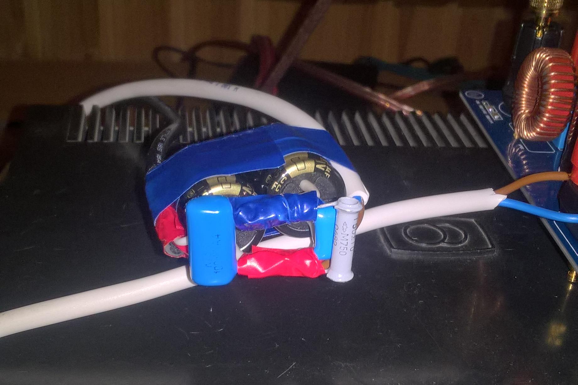

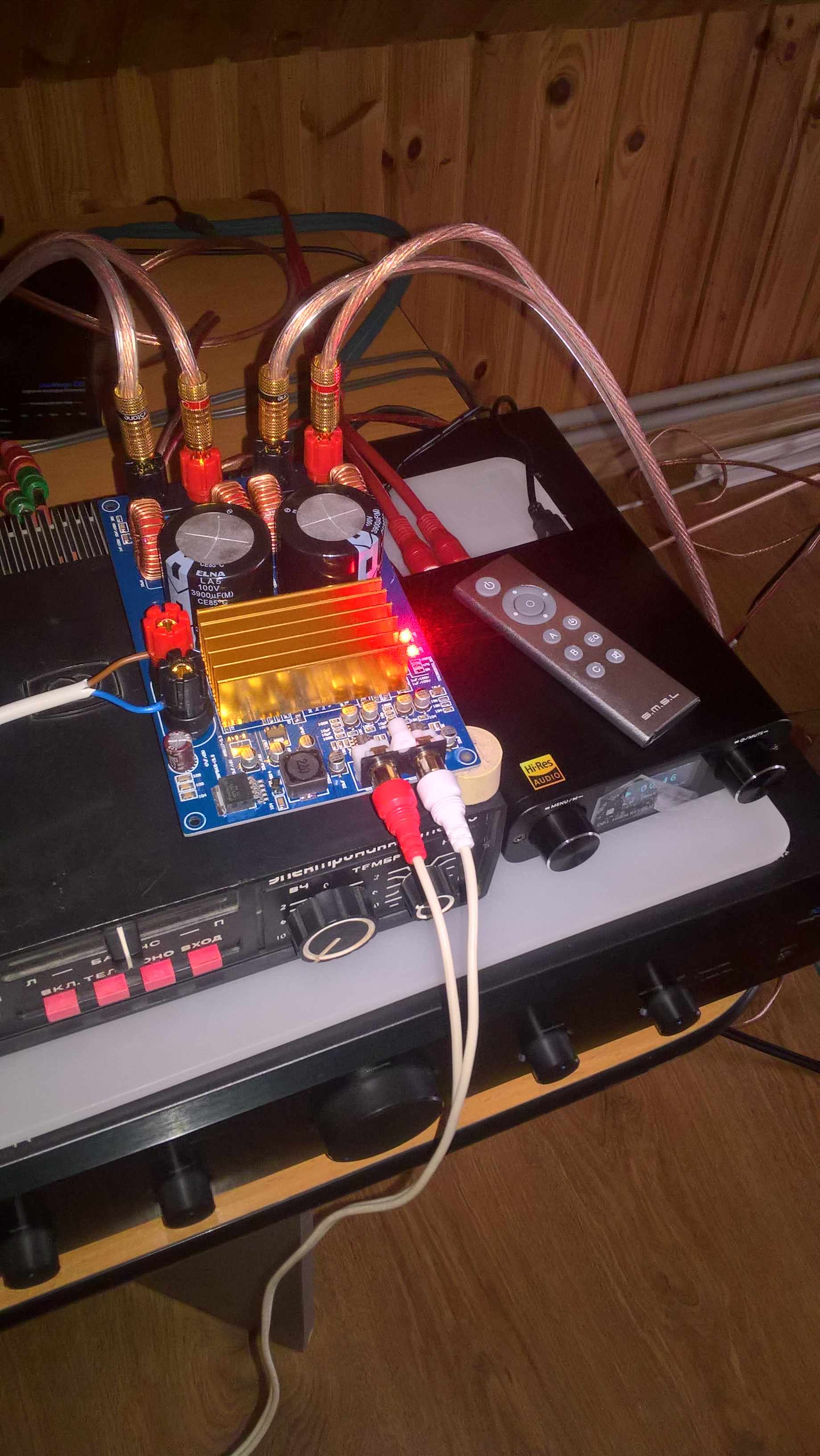

Aliks
472/2340 ответов, #123 в рейтинге
23 года на iXBT, с июля 2001
Aliks Member
7 лет назад / 16 февраля 2018 17:21
Infinity
andlo
- запустил платку ...
От 32В - без всяких проблем .... Думаю, и от 19В было-б ОК ... Но это уже под обрез мощности, а вот 24В от Вашего ФХ-а былоб-б ОК для практически всех случаев.
Фильтрик, как собирался- 2400мкФ Ничиконы + 0,1 + 0,01 плёнка + 150пФ "тёплой ламповой керамики " ...
Монтаж- хардкорный ламповый навесной
Звучание - продолжаю считать, что пока не прииграются "осконы" - его (звука ) НЕ будет!
Играет 3-й час .... Даже колонки рабочие пока не подключаю - характер звука всё время "плавает"...
Сибилянты были с самого начала (мин.30) потом пришла "глухость" ... сейчас прорезаются концы - "сЦыкалки и бУхалки " ...
Всё это мы уже проходили .... электролиты ....
Коробочка-плеер С.М.С.Л. - на акм4452 (что рядом с платкой играет источником) приигрывалась на прогоне не менее суток ...
Так что - ТЕРПЕНИЕ!

andlo
Если на них нет поляризующей постоянки - они никогда не прииграются
- откуда ей взяться?? Конечно- нету .... как и в 90% подобных случаев ....
Говорю - надеюсь их оживить проходящим сигналом .... обычно помогает ...
Кстати- значительное поляризационное тоже плохо ... Шум и не только...
Не утерпел- подключил к рабочим колонкам ... Звучит открыто, вокал не прячется, разрешение хорошее ...
Хай-хэты пока не очень - подшипливают вместо подзвякивания
Пока не отчаиваюсь ... Это-ж эксперемент ... Хоть и не бесплатный, конечно...
п.с. - на низ двухполосника пойдёт- если не приживётся
