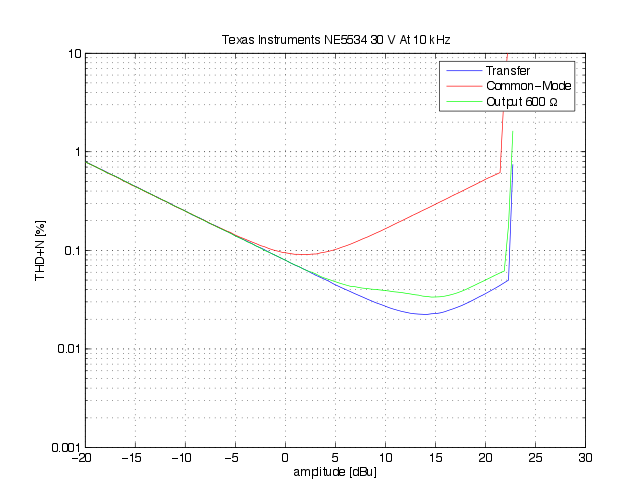

Замер со спектром искажений при работе на 600 ом и +/- 15V питании приведен ниже, он сделан на пороге клиппинга - но до него, а не после.

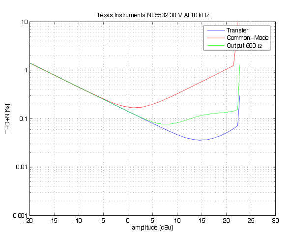

Ну почему же - вполне могу - см приложенные файлы по NE5532, который не что иное как закорректированная версия NE5534. По последним тоже есть замеры, приложил.
Однако более, чем -60дБ искажений... это либо не NE5532, либо это уже очень даже клиппинг, либо это не closed-loop performance. В closed-loop при не слишком диких Ку там должно быть ниже -100дБ.
В чём обман, и что было сделано, чтоб "нарисовать" такую картинку - я не знаю, но его наличие очевидно ввиду с на два порядка расходящимся с альтернативными замерами (можете ознакомиться у того же Дугласа).
А на вторую картинку посмотреть, я ее специально приложил, чтобы было видно на каком уровне происходит клиппинг, а именно где то на 22-23 dBu, когда замер сделан на 20 dBu?
