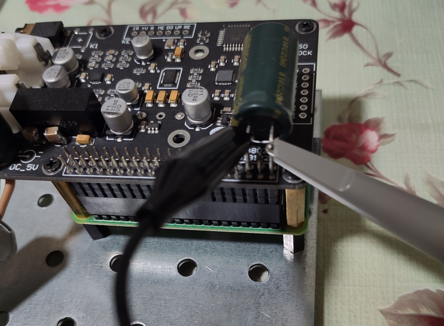

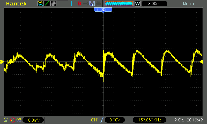

Добрался и я осликом до своей киберпанковской шляпомалины, блока питания mw rs-15-5 и самодельного фильтра, схему которого Евгений чуть выше приводил (идейно у меня он почти такой же, за исключением номиналов). Измерения на работающей малине. Первые две картинки с выхода БП, три остальные на ногах шляпы, подающей питание на малину. Ну и фото подопытного. Вывод - фильтр есть добро, цена вопроса рублей четыреста по прайсу ЧиД.
