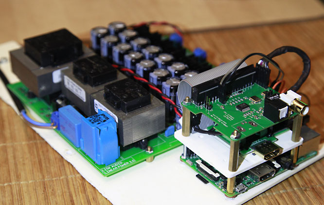

1. Сингхер су1, отдельное устройство, с Малинки питание не берет, он итак отдельно запитан.
2. В текущем приступе упрощения возможно Сингхер заменится на плату вывода для малинки 502dac с рка выходом спдиф, питающийся по нормальной схеме от малинки же. Поэтому более интересное питание будет ещё более востребовано.
У него есть клеммы для подачи 5В от внешнего источника. Если мне глаза не изменяют, надо будет снять джампер PI 5V.
Можно их отдельно запитывать да, но это следующий уровень там некоторые сложности есть при этом , так что я пока обойдусь питанием через малинку.

Ну так что, только вышеуказанный блок готовый? Больше за 5-7 тыр на али ничего стоящего нет?
Строго ИМХО: при стоимости питальника выше стоимости малинки - нуегонафиг. Смотреть надо в сторону следующей ступени - запитывание именно дополнительного SPDIF шилда от качественного БП.
Там по отзывам пины отгибать надо, к ним припаиваться, не люблю я так технику курочить, да и паяльника нет с навыками пайки чего то нам платах.
Просто не пробовал ещё линейное питание, интересно оценить его влияние на звук, дорого вкладываться не хочется, но и брать что то не превосходящее зарядник тоже.
Дий-проекты ЦАП - Ustars и другие проекты, #4970
Господь с Вами!
Цитата:
"The 502DAC Pro is designed to be powered from either the 40-Pin Pi GPIO connector
(P2) or from an external 5V +/- 10% source. Jumper W1, when installed, allows the Hat
and the PI to be powered together regardless of the source. When jumper W1 is
removed external 5V power must be supplied to the HAT via J1 or the 2-pin Screw
Terminal P1. See section 8 for the location of P1, P2, W1 and J1.
Note that an on-board protection circuit insures proper operation if jumper W1 is
installed while power is applied via J1 (or P1) AND from the Pi (P2) simultaneously. "
Источник
К клеммнику проводки от линейного источника, W1 удалить, малинка питается от своего источника. Профит. А можно W1 не удалять, малинка тогда будет получать питание через 502-й.
Речь идет про "про", но и у "обычной" версии вижу клеммник и джампер.

супер чудес ждать и не стоило. питания нормального все же нет, двухполярного.
хотя сделан интересно. но это скорее модный девайс чем меломанский....
Ну не совсем так - во-первых, я уже говорил что у меня отдельный малошумящий блок питания есть на 12 вольт 6А, брал его когда то для Дюны (уж очень удобна в пользовании, если бы звуковой тракт хотя бы по цифре нормально сделали, и Оппо не нужен по сути был бы). Но Дюна лежит в гараже, звука не было, даже по цифре - того что я искал.
Так вот с питанием все ок, тем более что Аманеро улучшенная версия тоже имеет дополнительную малошумящий фильтрацию по питанию и низкоджиттерные кварцы.
Далее - внутри ЦАП выглядит сделанным достаточно профессионально - и пайка роботизированная, и ОРА1622 (у них особый корпус, как Вы знаете) применены где надо, а нужный «окрас» или нейтральности можно добиться заменой буферного ОУ на панельке - хочешь ставь спаренные OPA627, хочешь дискретные и так далее. Также ESS9038pro хотелось заценить, все таки топ. Ну и последнее - подкупает возможность легкой замены основного кварца CTS на лучший на сегодня CCHD-575-100-50, все таки это вещь важная. Так что я ещё поборюсь, решил что буду использовать с компом, и перестал расстраиваться. Тем более что шанс что это ess9038pro все таки остаётся, а все остально по моему мнению ОК. Да и если это ESS9018, для аудио карты все равно достижение при остальном тракте «как учили».
