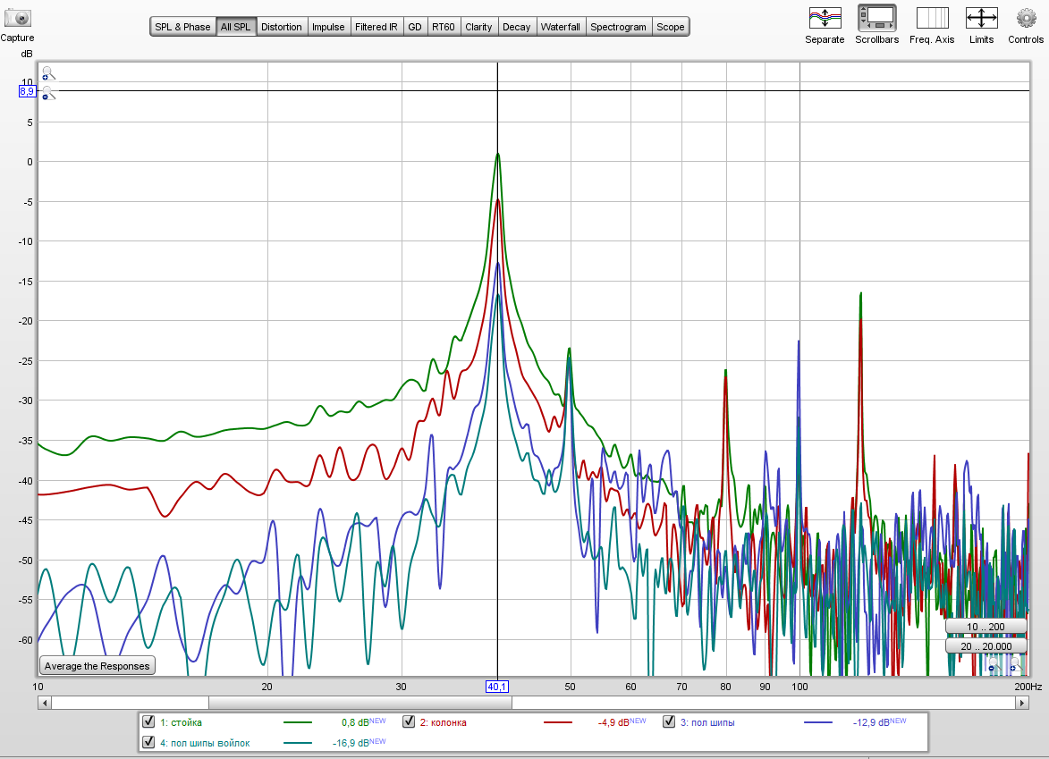

Может кому будет интересно. Сегодня делал замеры с помощью пьезоэлемента. Решил проверить насколько шипы помогают в виброразвязке с полом.
Пустил в REW синусоиду на 40Гц (колонка почти на максильной громкости). Зеленый график (0,8 dB) вибрации снятые с основания подставки для колонки. Красный (-4,9 dB) с верхней поверхности колонки. Синий (-12,9 dB) - с пола в 5 сантиметрах от шипа подставки (шипы стояли прямо на ламинате). Бирюзовый (-16,9 dB) - с пола в 5 сантиметрах от шипа подставки (шипы стояли на металлических шайбах, к которым снизу был приклеен войлок где-то 3-4мм толщиной)
Между основанием подставки и полом разница получилась около 14 dB (когда шипы стоят жестко на полу). Но сдается мне, при помощи войлока, резины или чего-то подобного можно сделать развязку намного лучше и без всяких шипов. Но мне пока лень проверять...
Если это важно, вес колонки около 15кг, вес подставки около 13кг

А почему вы не рассматриваете варианта хорошего кронштейна в стене? Для особо настырных кронштейн может быть притянут к стене через резиновую прокладку (миллиметров 5 толщиной). Я это использую для полочников (у меня такие здоровые - по 12,5 кг весом), но можно сделать по идее и для напольников - они конечного немного поднимутся, но не думаю что это критично.
Да меня и так все устраивает. Да и если бы встал вопрос максимальной виброразвязки, нет ничего лучше, чем каменная плита на резиновой прокладке. В данный момент мне просто было интересно как шипы борятся с вибрациями. Как и предполагалось, очень плохо. Физику не обманешь
ps. Если что, у меня тоже полочники.

Виктор Сизов
Так изолировать можно только очень тяжелые колонки.
У меня "полочники" по 12,5 кг, я их на кронштейны к стене прикрепил. Норм решение (в моем случае).
iKogep23
3050/11412 ответов
19 фото на iXBT.photo
Чаще пишет в "ДК аудио" (67%)
Россия, Краснодар
iKogep23 Member
6 лет назад / 11 февраля 2019 19:54
Виктор Сизов
Легким лучше шипы и твёрдый пол - тогда массы колонки и пола объединятся в борьбе с вибрациями.
Раньше у меня были АС шириной 14 см и весом 14 кг, напольные. Шипы Superspike очень мало изменили в звуке. А, вот сабвуферу (кубик 35 +- см) и весом 22 кг дали очень существенную положительную прибавку к качеству.
СТРЕЛОК-РАДИСТ
450/705 ответов, #108 в рейтинге
Чаще пишет в "Стерео" (59%)
СТРЕЛОК-РАДИСТ Member
6 лет назад / 11 февраля 2019 20:07
Ewgenij
Наверно поэтому и используют комбинированный метод - тяжелый камень под колонку (он поглощает большую часть вибраций) и демпфер под камень (он преграждает путь оставшимся вибрациям).
Какие материалы предпочтительны для этих целей? Гранит и войлок это хорошо?
Ewgenij
17/201 ответов
7 лет на iXBT, с мая 2017
85 фото на iXBT.photo
Чаще пишет в "ДК аудио" (92%)
Германия
Ewgenij Member
6 лет назад / 11 февраля 2019 20:23
СТРЕЛОК-РАДИСТ
Я не спец, но как понимаю, чем плотнее материал, тем лучше. А насчет войлока не знаю даже. Сохранит ли войлок свои демпфирующие свойства под весом колонки и каменной плиты? Мне кажется резина будет лучше.
СТРЕЛОК-РАДИСТ
451/706 ответов, #108 в рейтинге
6 лет назад / 11 февраля 2019 20:29
Ewgenij
Насчёт резины есть одно но, реально ли найти не вонючую?
