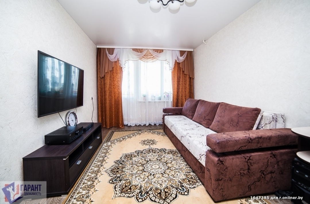

вам нужны АС с ФИ спереди и дюна для ближнего поля не катит имхо телек вы задрали высоко
narval
264/479 ответов
10 лет на iXBT, с июня 2014
Чаще пишет в "Стерео" (67%)
narval Member
7 лет назад / 16 сентября 2018 05:15
никВлом
Лёжа всегда смотрю, само то

akarma:
никВлом
Это точно , особенно если это ЖК.
Да что вы привязались к этому телеку . Смотрю полулёжа всегда, середина по горизонтали на уровне глаз, всё по фэншую
Мы же тут не телевизоры обсуждаем. Или я веткой ошибся
