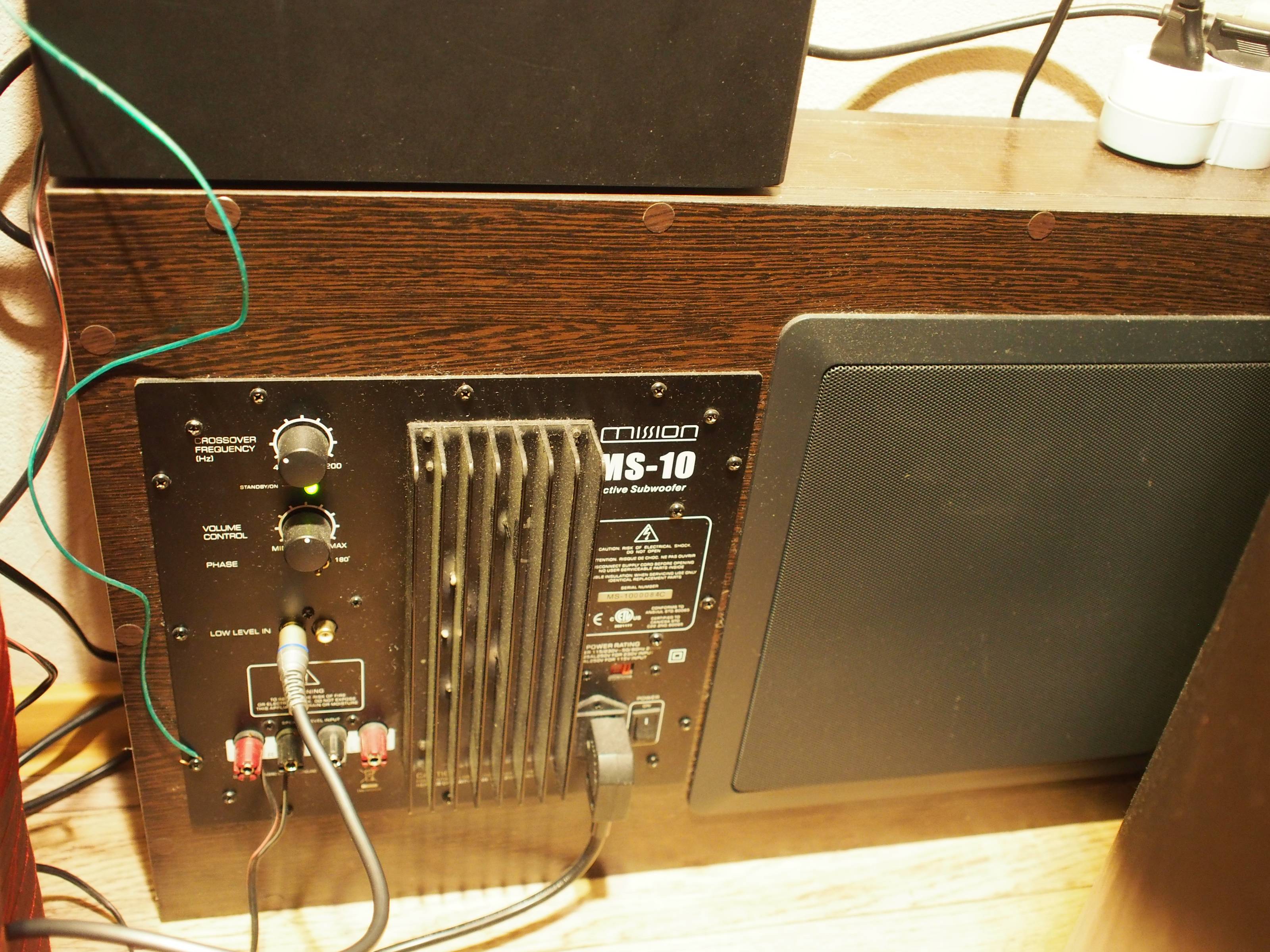

Диаметр провода не имеет особого значения, там высокоомный делитель, подключение к 2-м коннекторам увеличивает уровень сигнала на 3дБ, зависит от оборудования, мне не надо.
Добавление от 25.05.2017 20:00:
некий саб (видимо самоделка)
Электроника Mission, фирменный динамик толщиной 70мм, 100Вт, 12", пойдите и найдите за недорого нормальный саб закрытого типа толщиной 120мм.А лак на деревяшках за диваном меня не вставляет.
