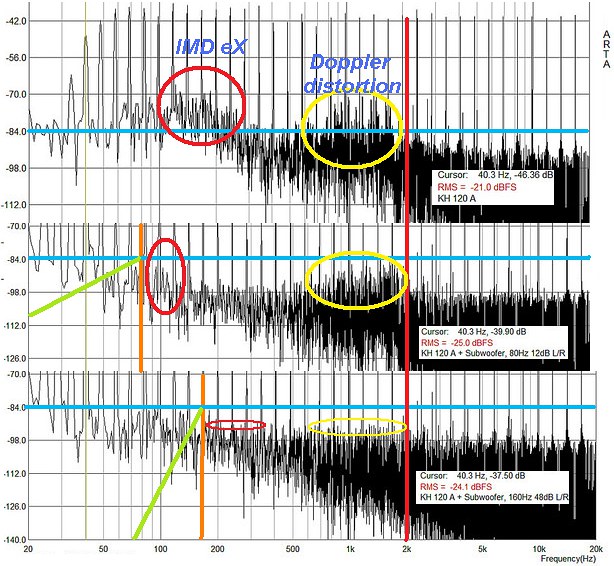

http://ixbt.photo/?id=photo:1277787
Добавление от 26.12.2020 11:42:
614x566, 121.0Kb

Однако ребята из Ньюмана немного слукавили. На 80 Гц надо было разделить 4-ым порядком, а не 2-ым, и график, как я думаю, был бы заметно лучше.
Но, в любом случае, каких чудес ждать от 5" динамика?! Понятное дело, что он и до 80-ти Гц без заметных искажений никак не дотянет. По хорошему в домашке на НЧ должен быть хотя бы 8" динамик с поддержкой сабом ниже 80 Гц.
