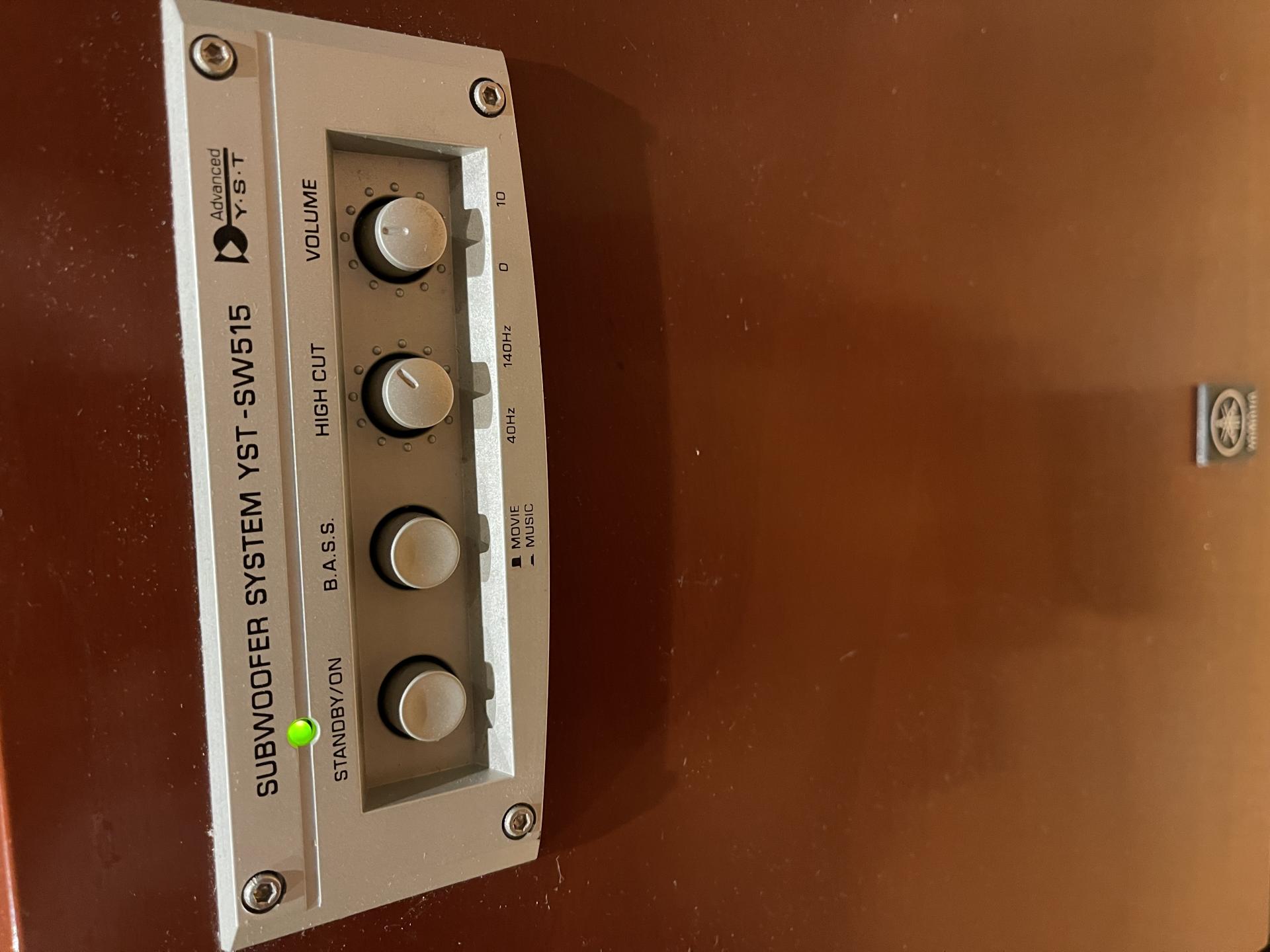

Друзья. Я тут задавал вопрос про трифоник неделю назад. Ресивер панасоник , соаво900м и яма 515
Сабвуферный кабель пришёл. Воткнут.
В ресивере сделал настройки :
Фронт большие
Частота среза фронта 100 Гц
Сабвуфер уровень 3 из 5
На сабе настройка
Фаза rev
Остальное на фото.
Вопрос- всё правильно??? Или что то подкрутить???

Вот
Update
Нарисовалась проблемка- саб засыпает при просмотре кино
Исправлено: МАКСЯ, 16.08.2022 20:10

С ресивером правильнее всего воспользоваться настройкой с калибровочным микрофоном. Засыпает саб потому что не видит нужного уровня сигнала, в кино LFE сигнал не обязательно присутствует.

Да стоит на low, на что поставить???

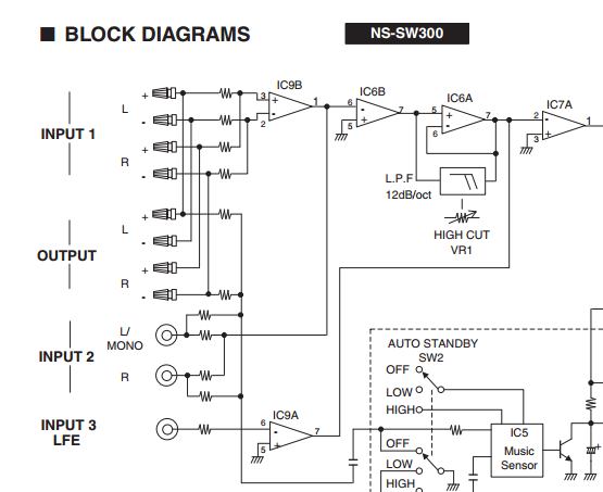

зачем?ну могу саб подключить, он раза в два больше этих полочников
...для фонограмм-2.0 лучше систему-2.2
..типа так
https://youtu.be/XBW_mdnXwoc
