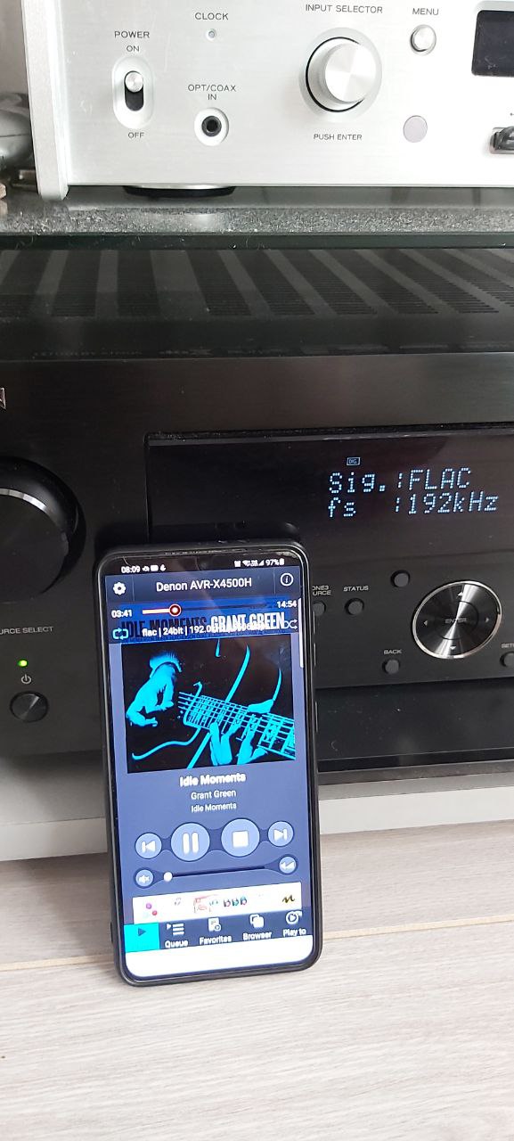

4 года назад / 16 августа 2021 08:16
Devid K.
Mconnect Тидал музыку на ресивер, максимум 24/48 играет
Что то у вас в настройках ресивера.
На фотке ресивер denon4500 играет 192 с Tidal

4 года назад / 16 августа 2021 10:43
stereo21
Devid K.
Что-то странное тогда у меня. По длна все работает вплоть до 24/192, стримится на ресивер нормально. И на рендер Neutrona тоже. а именно с Тидал в mconnect больше 24/48 не стримит никуда. Вечером попробую с андроидного телефона, но раньше работало. Я думал с Тидал косяк какой-то, недавно инфа в инете проскакивала. И ресивер из родного приложения стал поток принимать в Тидал в формате ААС. Что-то Онкиевцы подставу какую-то делают...
