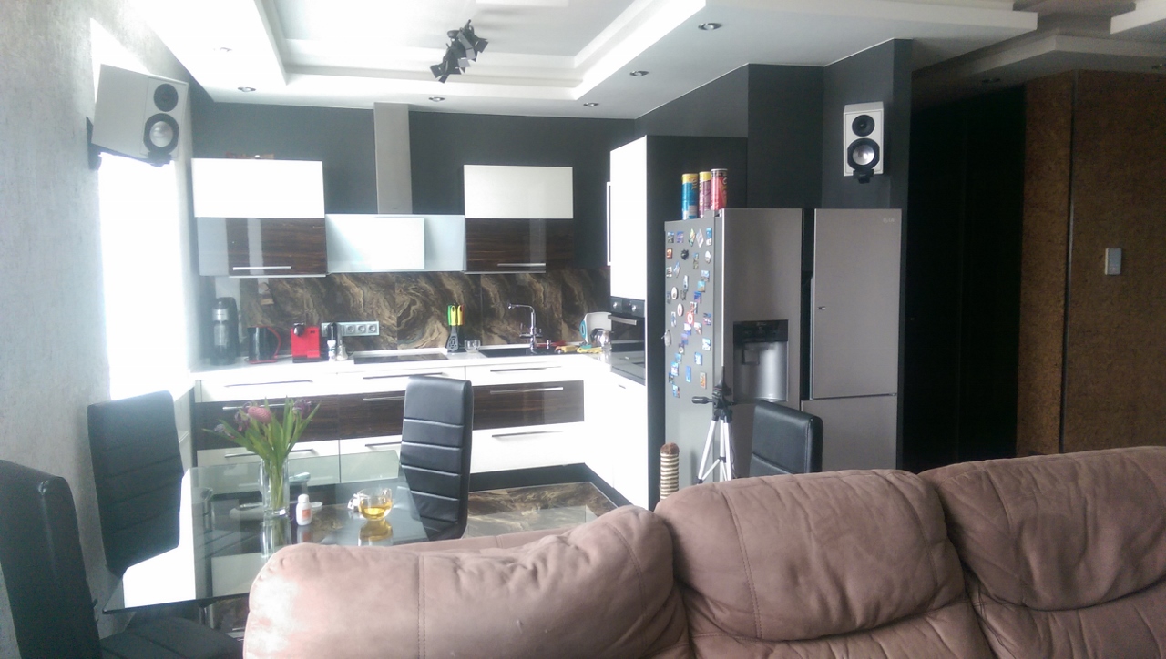

Хочу отписаться по теме...
Как видите фронты переставил.
Но то что меня ждало совсем не обрадовало...
Улучшения звука я не заметил , а то что совсем добило так это дребезжание всего потолка , которое появилось даже на громкости немного выше среднего. Виной всего этого скорее всего является помещение формы буквы П.
Буду возвращать все на места.

Фотки

А я так ставить и не предлагал, рядом с акустикой ничего располагаться не должно, не стен, не мебели.
Ну тогда это все в жилой комнате и располагаться не должно.
У меня был всего один вариант и я его попробовал.Так что сейчас душа спокойна

Ровшан
Выдвинете акустику на метр вперёд, уберите диван и послушайте сидя на стуле с расстояния чуть большем чем база.
Вот если и тогда не понравится, можно с чистой совестью двигать всё назад.

Спасибо за совет конечно, но на это я у же не готов
Я в принципе звуком был доволен, но душа всегда ищет лучшего...
Так что дай бог как нибудь ЦАП все таки прикручу и послушаю.

Никто оставлять не уговаривает, просто послушайте может услышите что теряете за переотражениями и модами.
А цап купить всегда успеете.
Только слушайте стерео без саба.

Ровшан
отодвиньте колонки сантиметров на 40 от стены

Уже поставил все по местам. Там они как раз на 30-40 см от стены и стоят.
Все теперь пучком..
Разве расстояние от стены имеет значение для АС с ФЗИ расположенным на морде?

Ровшан
вплотную все равно нельзя. у меня см30 от стены.

Ровшан
Одну из колонок можно попробовать на 5...7 см ближе и как нибудь чуть развернуть. Может стать лучше. Да даже туда- сюда плюс-минус пара сантиметров может всё менять. Я у себя заколебался миллиметры ловить, чуть смещаешь или разворачиваешь и всё не так как хочется.

Ровшан
да
