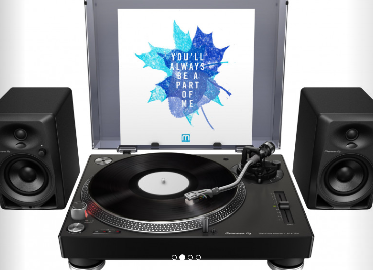

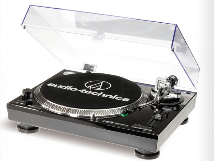

Под такие требования не нужно рисковать с винтажем. Хорошо подойдут современные недорогие:
Audio-Technica AT-LP120USB
Pioneer PLX-500
Pioneer PLX-1000
