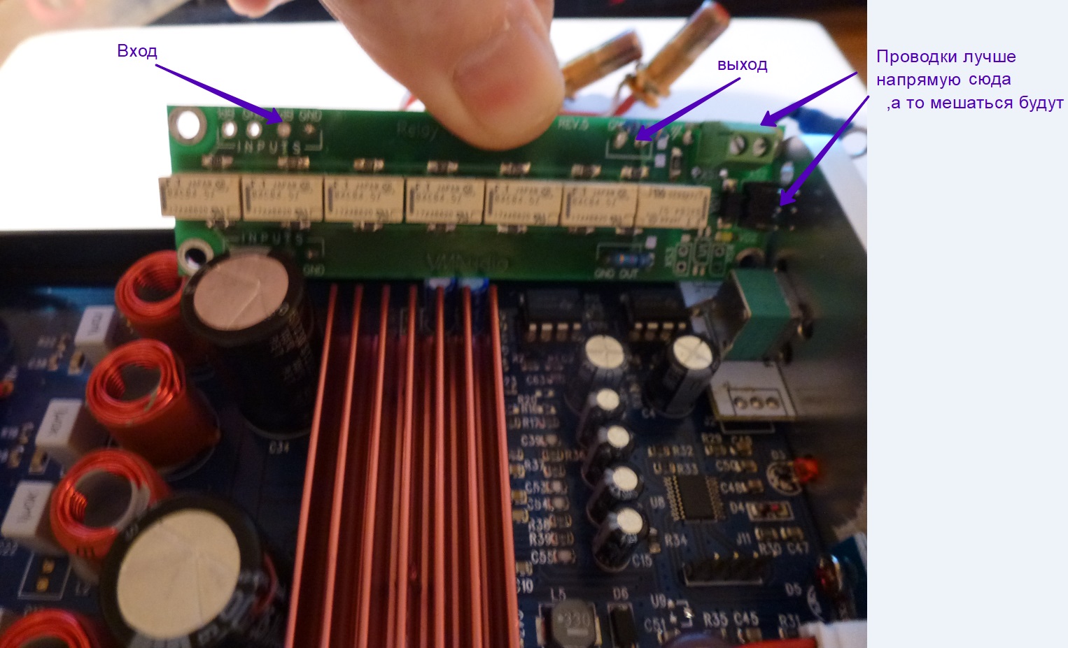

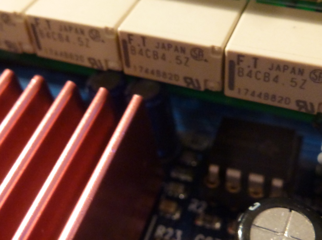

РГ менять надо на релейник, типа Att7. Должен поместится, если уложить кондеры C3 и C8. Регулятор использовать можно стоковый, только надо перевести его в примерно линейный режим, если между средним выводом и тем что подключен к 5 вольт напаять резистор номиналом 1/5 от номинала переменника.
Запитать можно от батареек, типа 476A(4LR44), или парочку по 3В.
Вот это действительно стоящий твик, разрешение, четкость, четкость басов резко возрастает.

Наконец то запахло твиками в этой теме)))

Решил вытащить с основного усилка и примерить, вроде влезает даже без укладки кондеров. У меня провода распаены с обратной стороны, поэтому они мешают, лень отпаивать, но вроде у меня он влезает полностью.

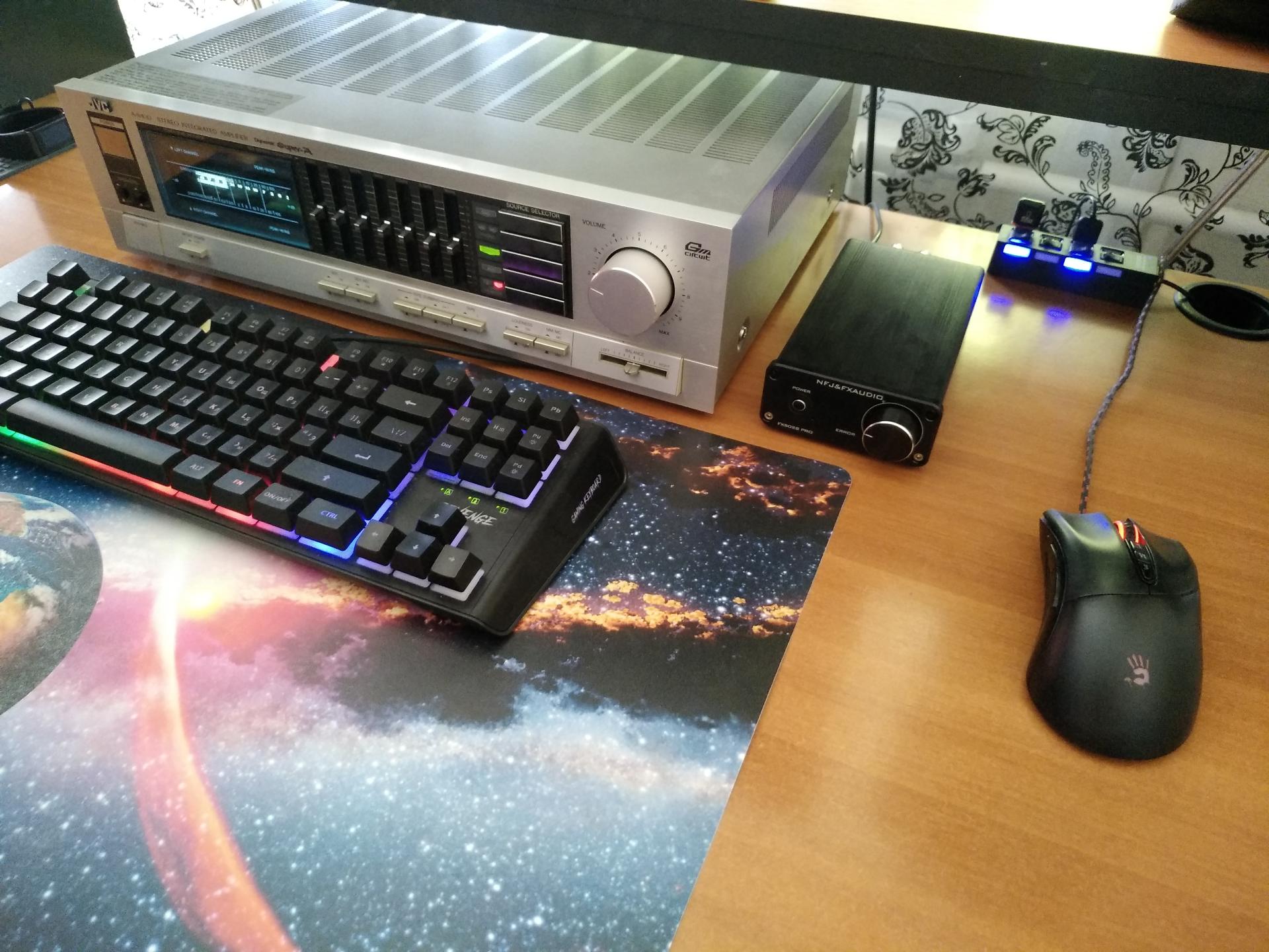

Сравнил снова с усилком а класса. Он мягче ощутимо, больше "мяса" в звуке, послезвучий, обертонов (но звук д-класса часто более сухой). На классике, вокале, рояле слышно. Если брать рок, электронику, то уже не так все однозначно. Но по детальности все таки разница ощутимо в пользу д класса. По динамике тоже сабж где то может и выиграть. Восторг от 502 не прошел, учитывая бюджет))) Хочется попробовать операционники типа 2132, 2134 с их "грязным" звуком.

Евгений Т
21/21 ответов
5 лет на iXBT, с февраля 2020
Чаще пишет в "Стерео" (100%)
Россия, Екатеринбург
Евгений Т Junior Member
5 лет назад / 05 марта 2020 11:13
Для большего понимания разницы габаритов и занимаего места))

А этот JVC точно в классе A. Так как разные фирмы выдумывают свои градации класса A, к которому такие усилки отношения не имеют никакого. У меня два китая в классе A, Худ (217 $) и типа Пасс АМ (222 $). Особенно второй греется тут же и сильно. После этих усилков 502 на отдыхе. Все в них лучше и разрешение точно не хуже 502-го.
Точно. Греется будь здоров))) Там некоторые элементы греются до 90 градусов и это для них нормально, над крышкой жар идет сильный. Насчет JVC. Их придумка класс super A. Но там разница лишь в том, что он быстрей нагревается. Ближе к АВ он не стал.

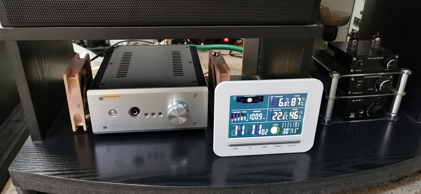

Вот как по размеру Пасс АМ и 502 с ламповым буфером и старым цапом (все на отдыхе). Для 502 и его товарищей даже стоечку покупал. Сейчас вентиля для Пасса прикрыты. Охлаждаю и он теплый.

Вот как по размеру Пасс АМ и 502 с ламповым буферов и старым цапом (все на отдыхе). Для 502 и его товарищей даже стоечку покупал.
Мило там смотрятся)))
