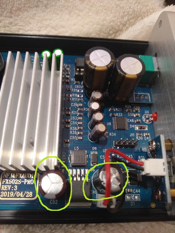

Ребята, напомните пожалуйста, что лучше поставить С52 и С46? И стоит ли увеличить емкость (сток220мкф и 470мкф замен на330 и 820? Все же думаю Панас ФМ попробовать?

aleg55555 Member
4 года назад / 09 марта 2021 13:49
фото

У меня fr/fm 330/470 и шунты на них. На diyaudio так же советуют. У других форумчан ничиконы и эпкосы большей емкости, но вроде никто не заморачивался сравнением. По сравнению с разницей при замене больших банок это мышиная возня)) То есть менять надо, но слишком долго выбирать панасоник или ничикон или что другое(нормальное), не стоит))

Евгений Т
У меня fr/fm 330/470 и шунты на них. На diyaudio так же советуют. У других форумчан ничиконы и эпкосы большей емкости, но вроде не заморачивался сравнением. По сравнению с разницей при замене больших банок это мышиная возня)) То есть менять надо, но слишком долго выбирать панасоник или ничикон или что другое(нормальное), не стоит))
Andlo вроде более детально смотрел евм борду по ним
Спасибо!!! шунтировали чем и какой емкостью? (п.с. вас правильно понял 220мкф заменить на 330, 470мкф - заменить на туже емкость?)

Я шунтировал эпкосами 0.22, но если вимы есть у вас, можете их использовать. Мне в какой то мере повезло и у меня штатные были 330 и 470)) Что их от выхода на мороз, впрочем, не спасло.

Евгений Т
сори забыл спросить: оба шунтировали по 0,22? есть Вима мкп10 "в сокромах" как раз 2шт. но по 0,47мкф/вроде250в. можно попробовать ими?

Все шунтировал 0.22. С шунтами большей емкости не экспериментировал и инфу не смотрел.
