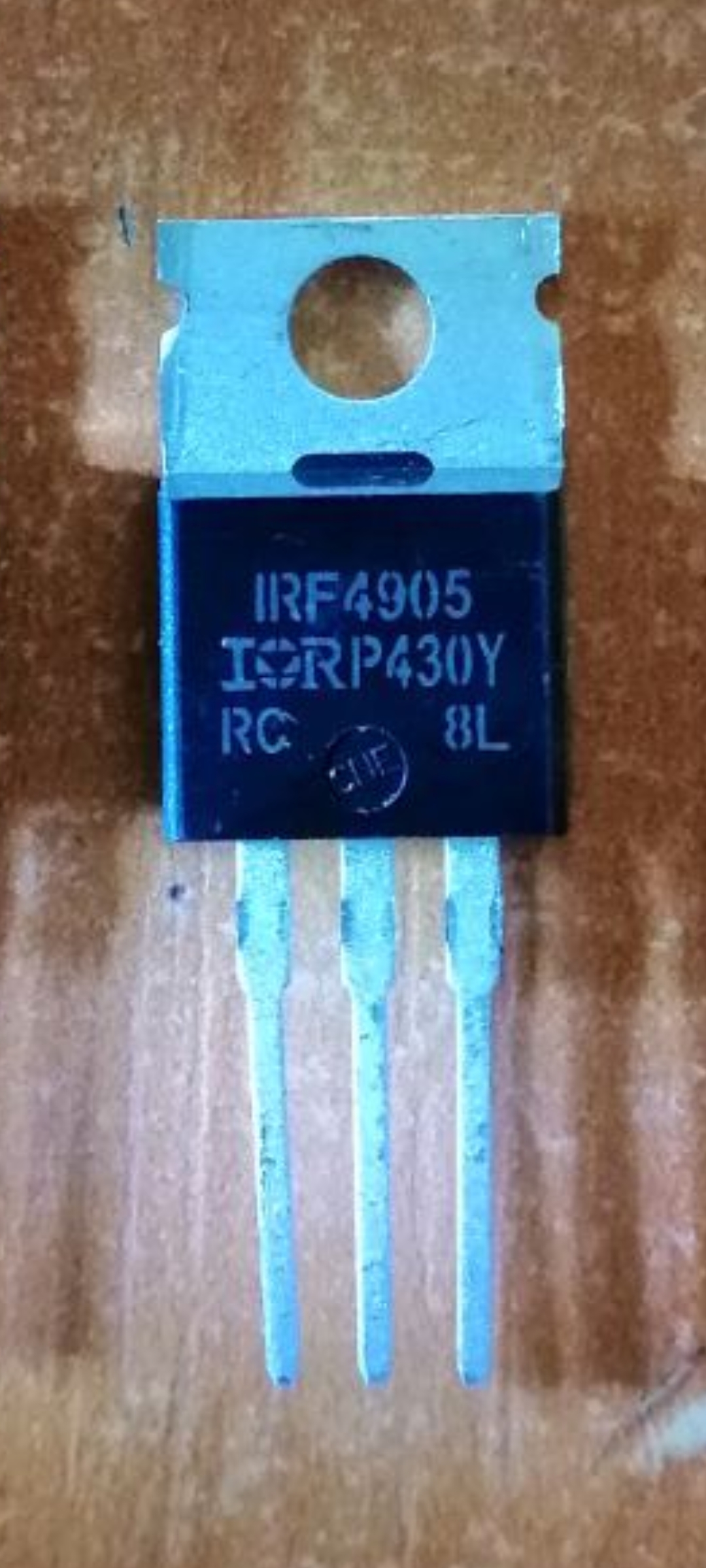

заменил 9530 на 4905, предварительные впечатления - звук стал мягче, самые низы глубже... прогреваю и слушаю, завтра отпишусь о результате...

Где 4905 покупали?
в местном магазе р/д
послушал более детально с заменой т-ра на 4905, те кто еще думают - однозначно менять. Тембра стали более еще натуральными, низы копают глубже, прозрачность высоких восхищает...

Alex_Pop
aleg55555
Где 4905 покупали?
Точн.название напишите пожалуйста (после 4905 буковки есть?). Так понимаю он "копейки" стоит?

aleg55555
IRF4905PBF
да, он не имеет на себе печати "for Audio" поэтому вполне дешевый и весьма качественный.

andlo
aleg55555
IRF4905PBF
Эээээ, не, все, не пойдет. Без "for Audio" , нееее :gigi: :gigi: :gigi: (шютка)

aleg55555
43 грн.
Добавление от 16.04.2021 11:49:
есть еще здесь https://imrad.com.ua/ua/irf4905pbf-7 но у нас транспорт только по пропускам... не доехать
