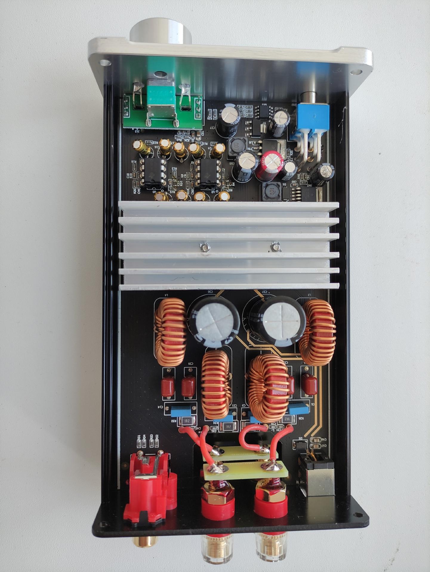

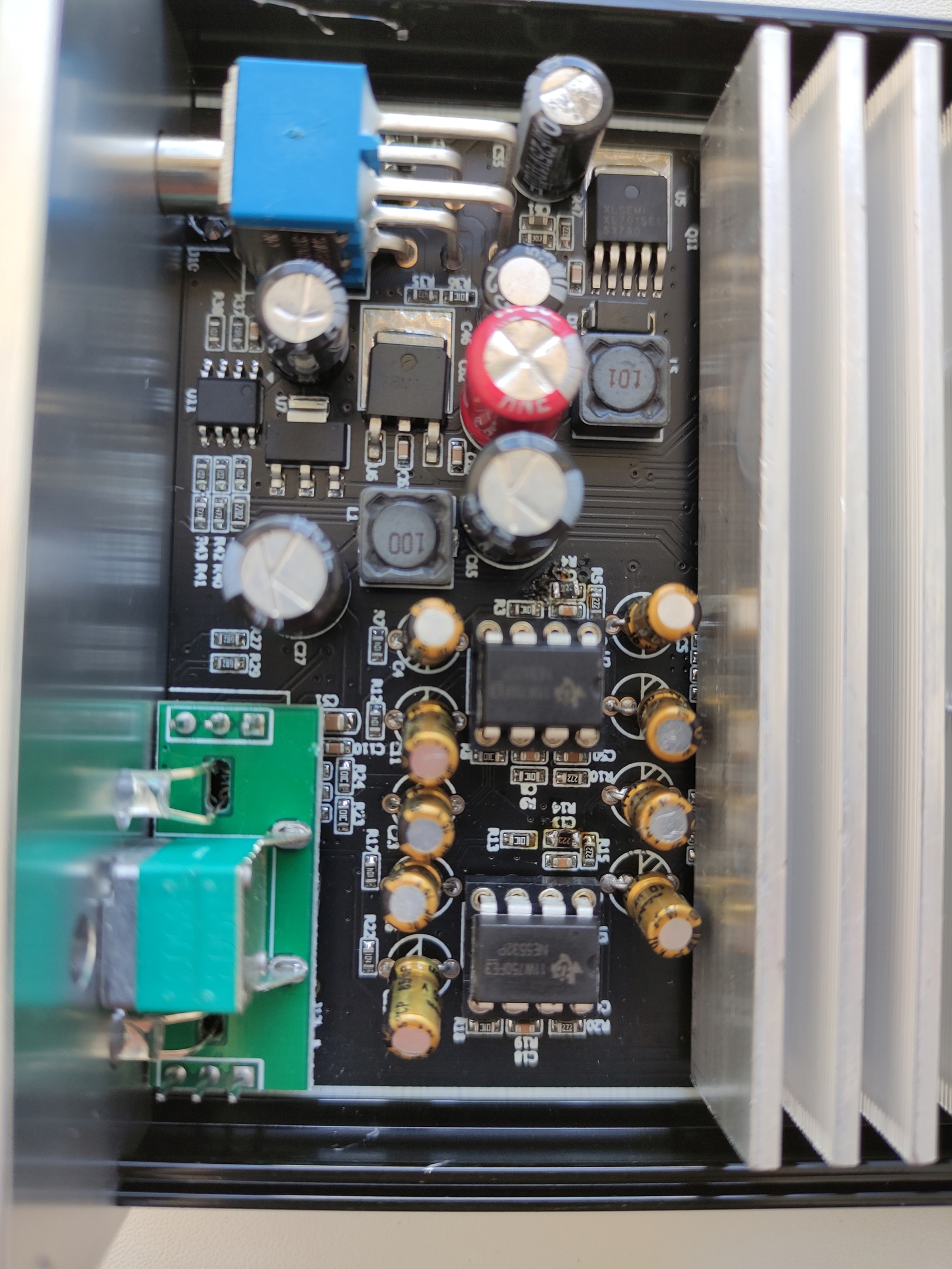

У меня другая проблема, очень тихо играет...Был куплен усилитель Aiyima A04 на базе TPA3251 aliexpress.ru/item/33058036426 без БП, плата имеет другой вид, видимо другая ревизия. Независимо от блока питания (20В 6А, 24В 4А, 32В 6А) играет с громкостью самых бюджетных мультимедиа колоночек, источник телефон Poco X3,ПК со встройкой, Zishan Z3 mod. В качестве решения нашел на форуме информацию по настройке коэффициента усиления операционных усилителей на входе, в стоке у всех найденных плат стояли 20КОМ резисторы, у меня же 10 ком(На фото видно где менял, пайка не мой конек) после замены стало громче, но все равно недостаточно, точных измерений мощности пока не делал но по сравнению с усилителем Корвет 50У-068С значительно уступает. Что еще можно сделать?
PS что за конденсаторы на выходе установили? были покрупнее помнится)

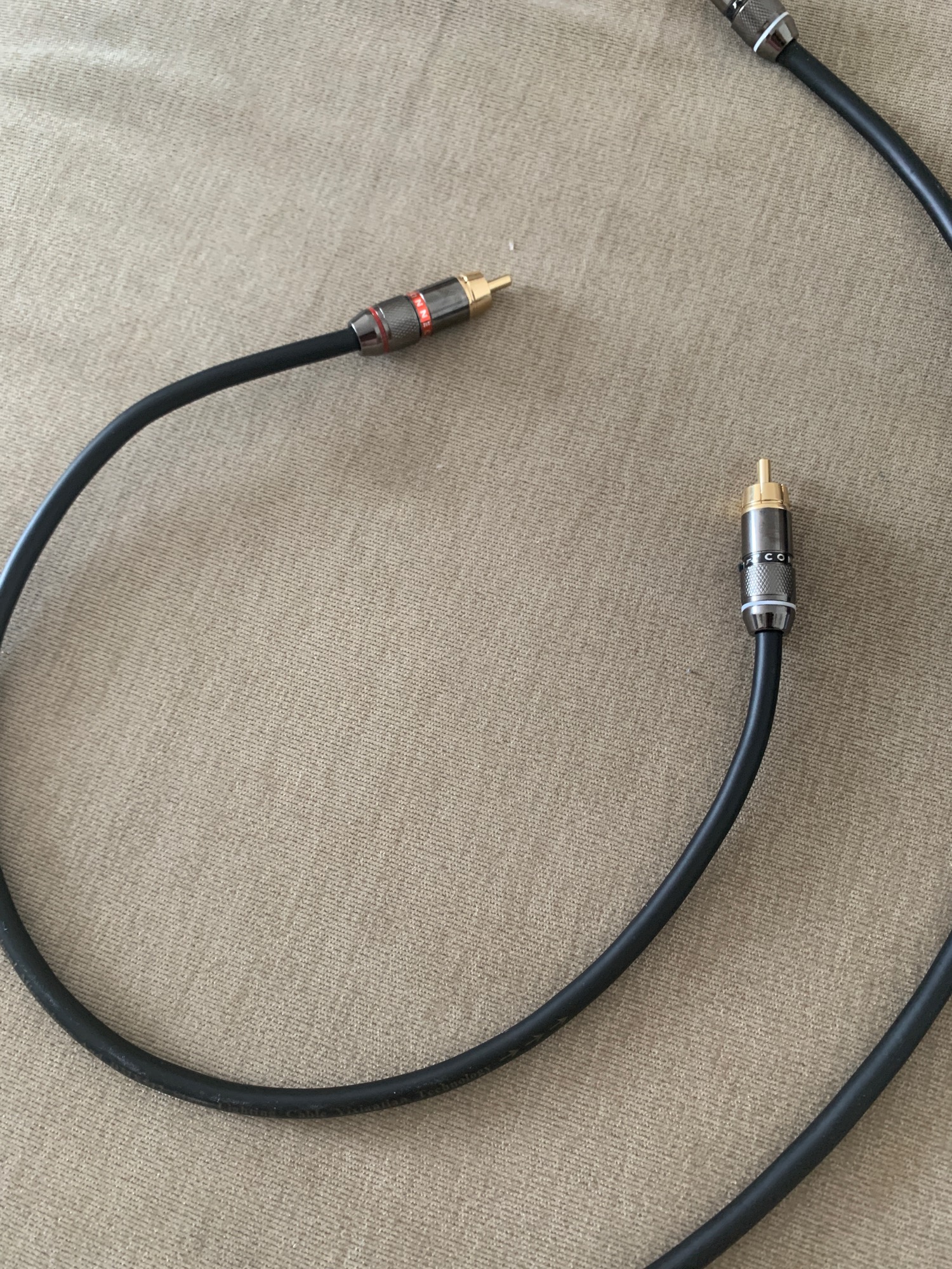

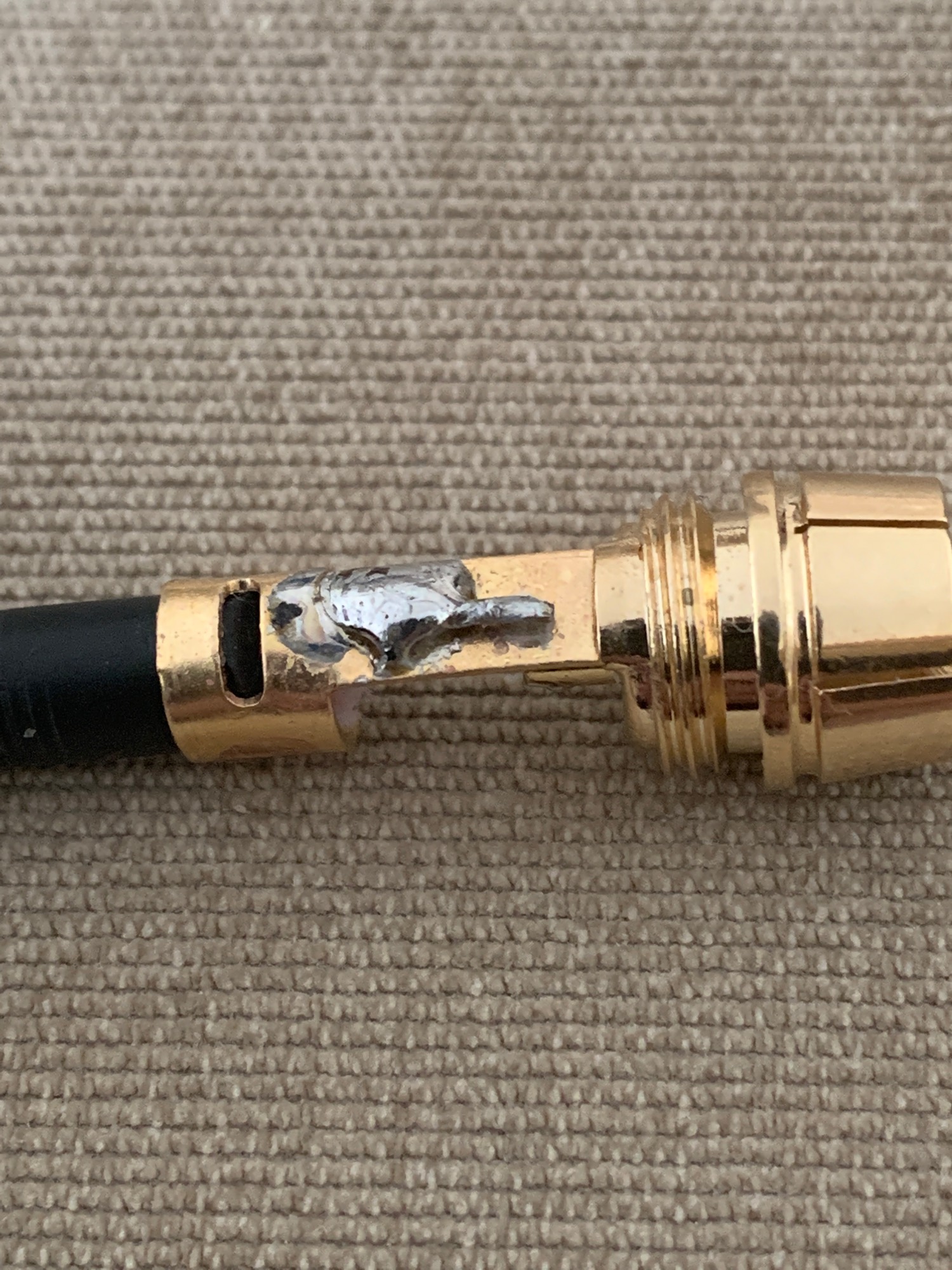

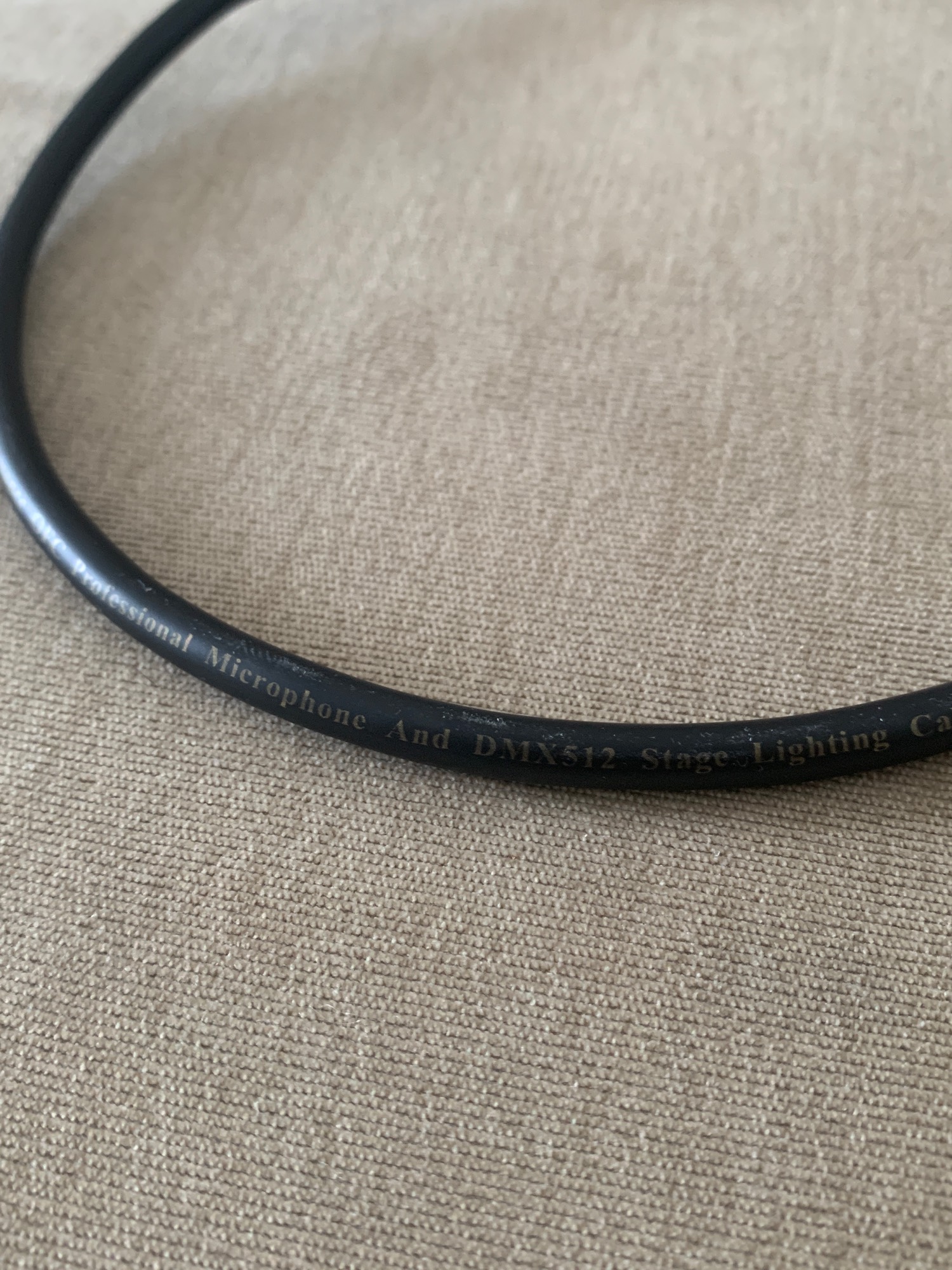

А у меня другой прикол. Сразу стояли межблочники самые дешевые тюльпаны. Типа таких. Заказал аудиокабель, экранированный. Все как по феншую. Разъёмы тоже не самые дешевые. Правда припой простой. Спаял, но спаял как смог, опыта полёта на марс больше чем опыта паять. Экран все как надо со стороны усилителя соприкасается. Поставил новые провода и немного приуныл. Сначала низких добавилось, обрадовался. Но практически пропали высокие и немного средние. Четкость ушла от слова совсем. Что это было - до сих пор не пойму.
Makly
2379/2383 ответов
5 лет на iXBT, с января 2020
Чаще пишет в "Стерео" (79%)
Makly Member
4 года назад / 07 июня 2021 09:18
amurairsanya
С этим в раздел кабели лучше.
А так, разъемы хлам, пайка хлам. 100 рублевый будет лучше.

amurairsanya
Разьемы нормальные. Я такие покупал. Звук хороший. Не в них дело.
Добавление от 07.06.2021 12:38:
Паял ПОС90
Makly
2382/2386 ответов
Makly Member
4 года назад / 07 июня 2021 13:03
Beard63
Паял ПОС90
Чем больше олово в свинцовым припои, тем хуже будут высокие частоты.
Для этого есть бессвинцовые с серебром. Вот им можно, такой припой не режет ВЧ. А так лучше обычный 63/37 филдер, он лучше отечественных припоев.

цвет покрытия у RCA штекеров какой-то странный... может конечно проблемы с ББ или освещением
вариантов-то не много: отдать переделать, умеющему пользоваться паяльником; использовать качественный припой с серебром; менять кабель/штекеры.
но, имхо, если денег хочется сэкономить и нет желания брать фирменный кабель в нашей рознице, то купить проверенный с Али.

Решил свою проблему с тихим звуком Aiyima a04, обратился к человеку с опытом + нашел фото с номиналами обвязки операционных усилителей, проблемы оказалось две, первое в обвязке были занижены значения резисторов влияющих на коэф. усил. стояли 10ком, вместо 20ком(по 2 шт на каждый ОУ), вторая причина последовательно сигналу стоял резистор 2700 ом вместо 100 ом после ОУ, что дополнительно снижало уторвень сигнала, в результате ОУ работал как повторитель, звук на максимуме не мог раскачать даже 15ватные веговские колонки, после приведения к типовой схеме звука вполне достаточно для любой имеющейся у меня акустики включая S90. Если и этого мало, а БП используется качественный, то как и писал DrModd можно увеличить рез. с 20ком до 33ком..

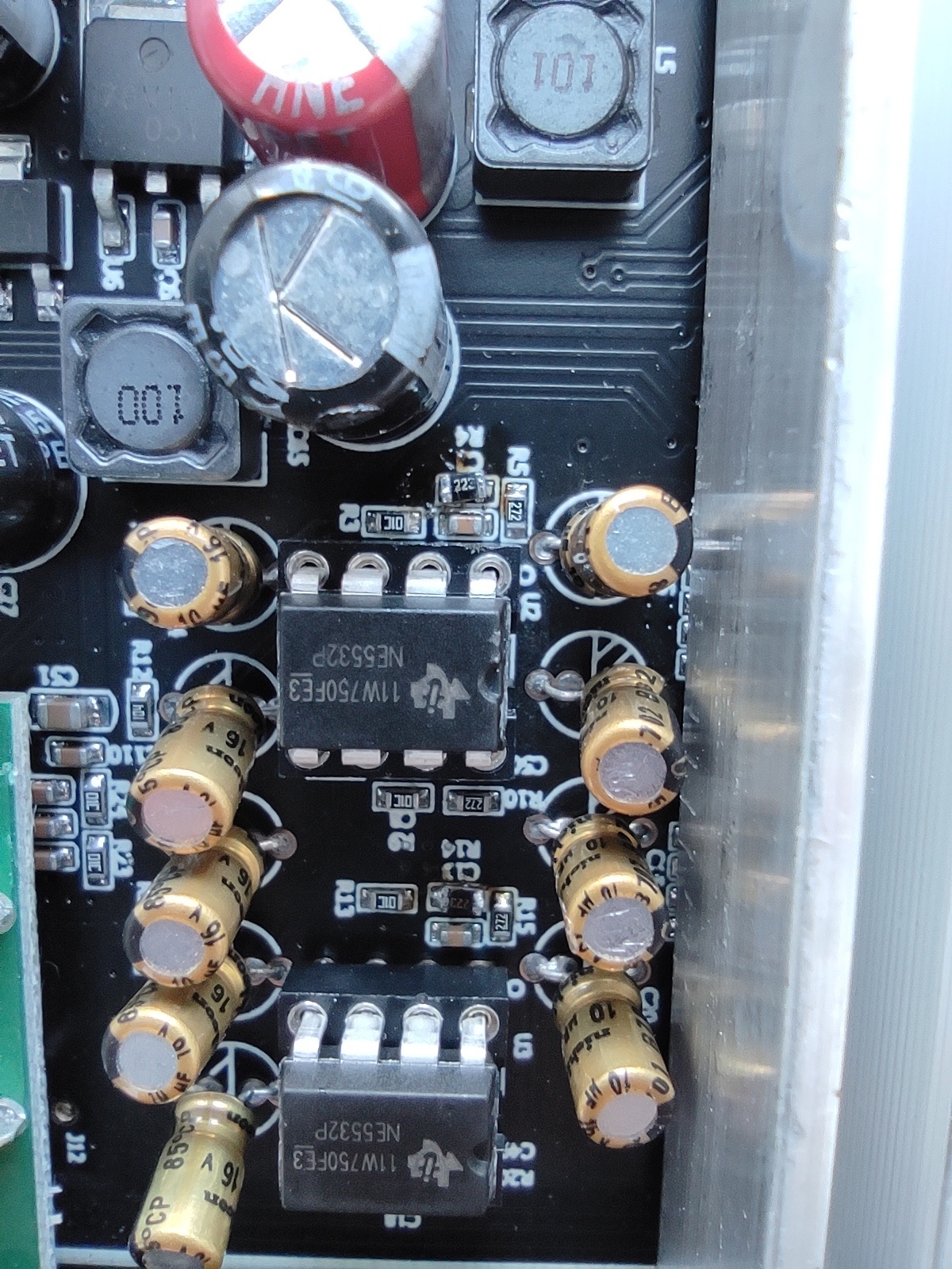

wertinio
купил аиму 04 еще раз. Теперь пришла точно такая плата как у вас и такаяже проблема с громкостью, на максимуме соответствует прежней аиме на 10-11 часов. Ну это ладно, главное - звук говно...Даже если сравнивая на одной громкости. Сменил оу, ну и ясно что дело не в них. До этого брал 04 с зеленой платой, при том что это уже и так была удешевленная ревизия, но тем не менее установив оригинальные оу, большой разницы с FX-502S PRO не было, сложно было отличить. Но сейчас... Вобщем на аимах 04 теперь точка, деньги на ветер. При беглом осмотре, кондеры теперь снова "ничиконы" как было в первоначальной черной плате, но теперь 2200 мкф, остальное еще дешевле или меньше чем было в зеленой плате...все кондеры не соответствуют габаритами посадочным местам. Сплошной фейк, Лезть паяльником или искать специалиста времени нет. Долбаные китайцы, даже спор не откроешь. Т.к вроде как работает.
брал на магазе аимы https://aliexpress.ru/item/33048883068.html?spm=a2g0….0.444833edKsRugA

rix23
Если нужны фотографии платы ранней Аимы 04, та что Тилеар на черной плате, дайте знать. Сделаю выложу здесь или в галерее.
rix23
37/427 ответов
Чаще пишет в "Фото" (28%)
Украина, Винница
rix23 Member
4 года назад / 13 июня 2021 19:57
andlo
спасибо) у меня кстати первый вариант TPA3251 тоже тилеар, только следующая ревизия, с зеленой платой, весьма неплохая покупка была, по звуку не хуже 502S PRO ,если поставить оригинальные оу. Второй экземпляр, аима04. Вобщем брал на подарок, но тут такое...
OPA1656 здесь чуть получше будет, но всеравно....
Ну как понять этих китайцев, фейковые кондеры и оу, это хотя бы понятно, но зачем менять номиналы резисторов и ломать свой достаточно неплохой усилок хоть какой то смысл, усиление в разы меньше а (пере)греевается как и раньше
Исправлено: rix23, 13.06.2021 21:14
