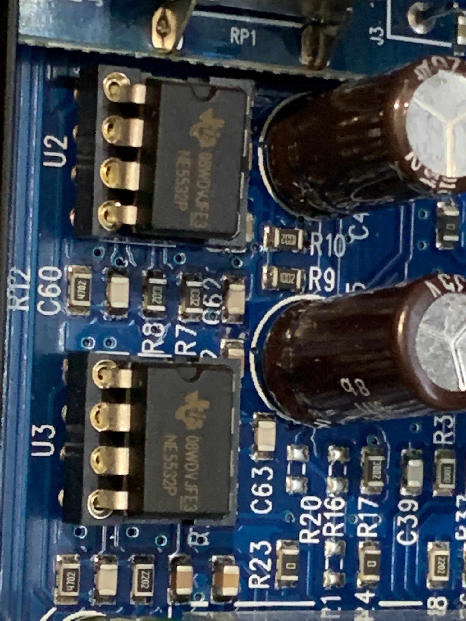

Оба ОУ показали одно значение 19.63 (если я правильно понял Вольта). А вот сами внутренности. Так и надо? Поставка - март 2021

Оба ОУ показали одно значение 19.63 (если я правильно понял Вольта). А вот сами внутренности.Поставка - март 2021
Ну вот и славненько. Теперь можно закрыть крышку и слушать музыку.
19,63=Напр. в норме, одинаково,потому как едино для 2х ОУ. Если хотите значительного улучшения звучания, работы условно не много. Здесь все описано. Если собрать всю доработку во едино - усилочек может "пободаться" со значительно подороже в неск. раз с усилками в т.ч. ХиФи начального уровня...

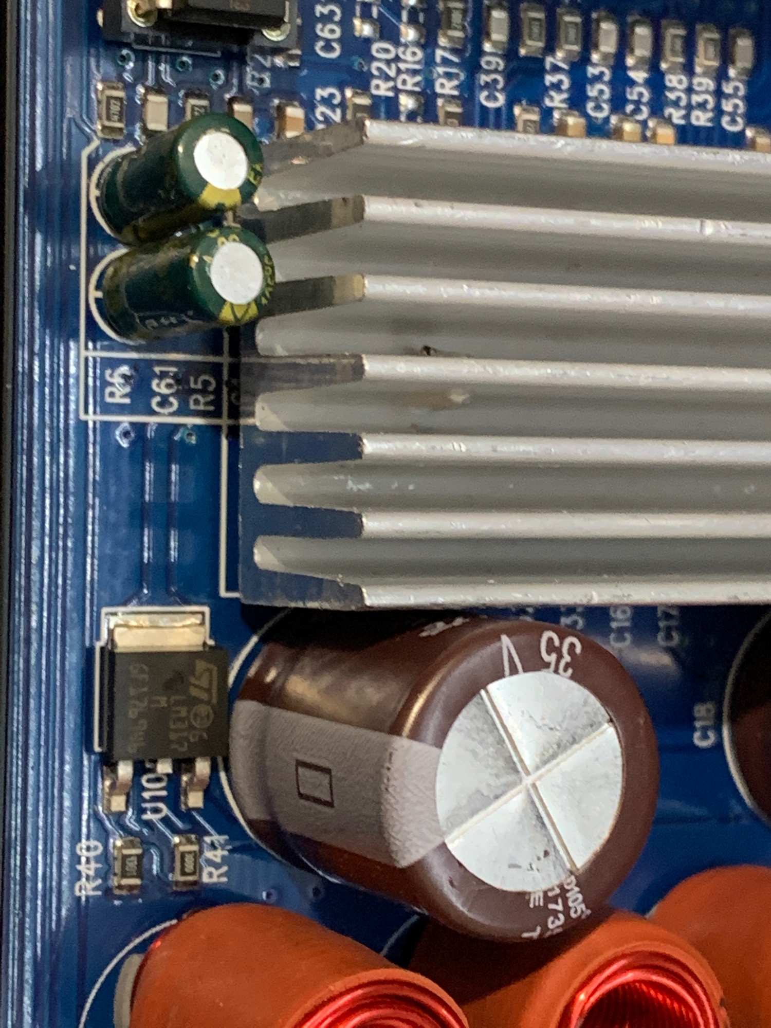

Интересно, а платы с белой маской сейчас продолжают делать? На звук естественно не влияет, но глазу приятно.
Мне например, интересней продают ли усилитель (только плату такую же, в таком же исполнении3250) без корпуса? Искал на альоекспрес - не нашел.
Вот интересная платка на 3251:

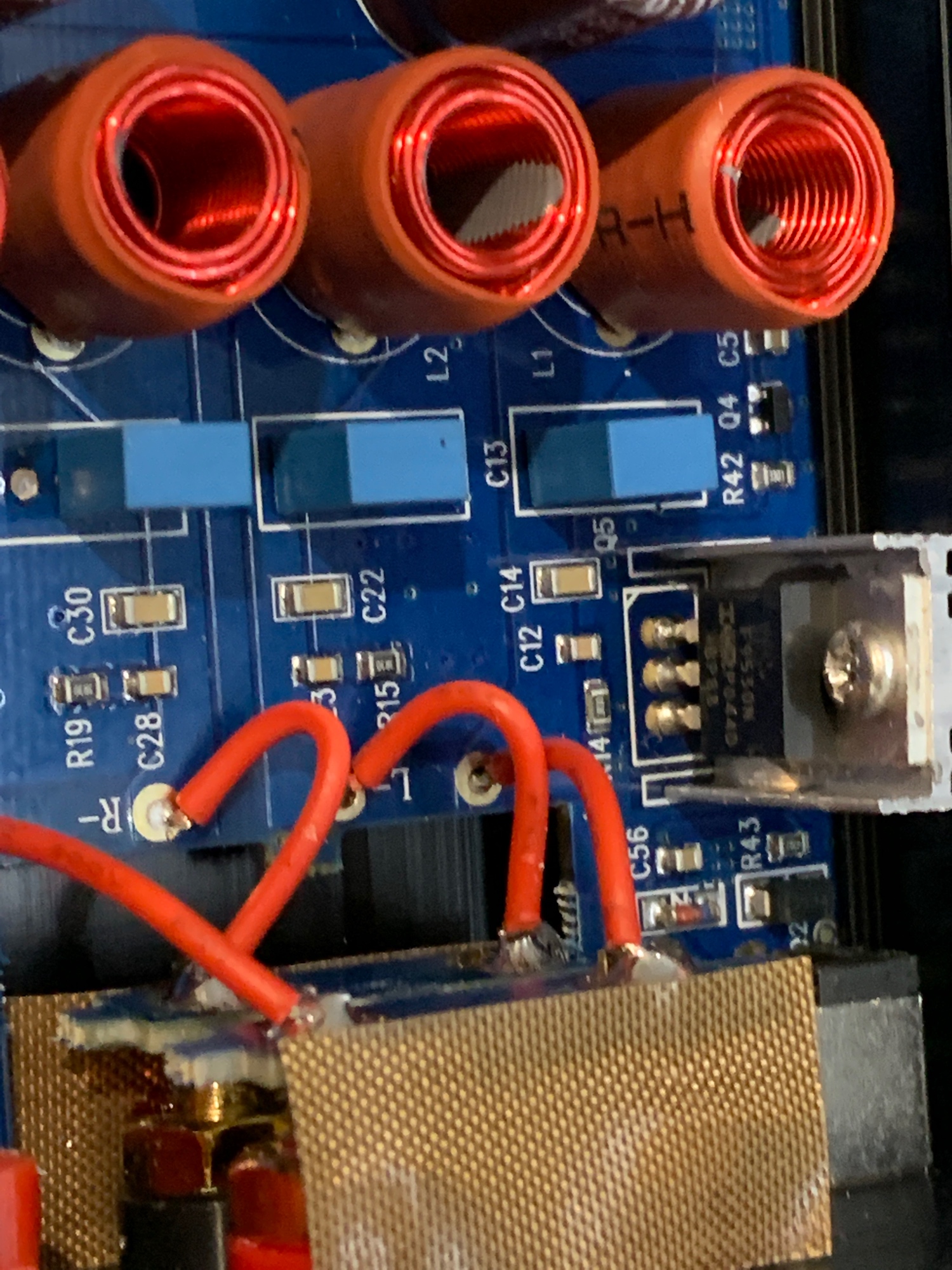

не понял вашего выражения "правильные" дросселя в скобках
Зря скобки поставил . Там нормальные мощные сдвоенные дросселя (две катушки в одном корпусе) на феррите(!). А вот варианты, где катушки на кольцах, эт вариант "хужее", там китайское распыленное железо.
в 3250=нормальные катушки без сердечника
Да, воздушка по звуку лучше. Но в сабже они из моножилы (вспоминаем про скин-эффект на вч) тонкого сечения, много витков - в результате большое активное сопротивление. Получаем потери, нагрев катушек и самой микры даже без полезного сигнала . Были бы они (катушки) из литцендрата большего сечения....

Если уже цепляться за аудиофилию)) В моем случае, медн.моножил в кач.катушек - имхо должен лучше, детальнее, динамичнее и т.д. передать звук чем многожильн . Да и сам кабель не такой уж и тонкий. Главное, что бы честно медный, а то китайци они "такие")). Медн.моножил -мне это подходит. (так как АС у меня на ширике, а ширик любит моножил))). В т.ч.чуйка АС большущая, Громкости от 3250 мне "за глаза" слушаю прям в самом самом начале этого "злобного" перем.резистора. по этому данные катушки практ холодные, и это хорошо. А вот с громкостью и особенно в надежде, что спад по вч поправиться - буду пробовать вашу схему с заменой резистора внедрять. Но "переживаю", что бы внедрение не урезало бас. Поскольку у 502 с этим скромненько. Конечно же НичиконыКГ в кач.банок очень приятно добавили по НЧ, но все же...?

Никто не пробовал Rubycon ZLH в подпоре питания у нашего (либо другого микросхемного д-класс) усилителя?
Пробовал только Панасоник ФМ 2шт. 1500/35 на вых.24в в Минвеле. По ходу так и стоят пока. До этого стояли Юн.Чеми-кон, серия КУ 2шт. 470/35.-Подумал маловато по мкф) С Панаской показалось вроде "прочистилось," но я не в восторге от Панасоника совсем. Он какой то не ХиФишный вообще. Жестковато с ним и чувств.поджимают звук. Может действ поискать Рубикон ZLH.или же Чеми-кон по больше мкф.найти???
Также присматриваюсь к вот такому варианту.
http://radiocomponents.com.ua/index.php/comp/cap/cor…000mkf-35v-detail
В описании-Низкий ЕСР, выс.имп.ток.... но нужно в даташит смотреть точно чего и как. Может попробовать один на 10000/35 на выход Минвела, а Панасоник "выбросить"
Товарищи ученые, подскажите вашемнениео КорнелДубилер.
п.с. неск.лет тому пробовал КорнелД. 10000/63 2шт. в усилит. кл.АБ.лин.БП. помню характер их звуч. Басовитые очень и теплые по звуку, кому мало баса и тепла самое оно. По вч немного скромно было. Но вот в имп.бп как оно непонятно. Товарищи ученые подскажите, можно ли такой эл.конд ставить на вых.Минвела RS 150-24. Напомню в Минвеле стоит штатный дросселек но, что точно твориться по пульсациям на выходе - не знаю.

Dallet
aleg55555
И зафиксировать витки полимером?
Короч по моему опыту - заменил ne5532 на lme49720 и звук стал "нормальный".

amurairsanya
надеюсь, что это не брак 502
этого исключать естественно нельзя, потому как лепят из подручного материала
главный вопрос: почему 502 с той же акустикой и тем же источником играет хуже ждениуса? на него мы ответить никак не сможем... опыт подсказывает, что долно быть наоборот.
может есть вариант сравнить с другим заведомо исправным и проверенным 502? у знакомых поспрашивать?
ОУ, кстати, тоже можно попробовать поменять, не обязательно на что-то дорогое (те же LME49720, LM4562), а хотя бы просто для проверки.
Ага, на те же 5532АР, но заведомо оригиналы.

Другого 502 рядом нет. А вот замена на другие ОУ - вопрос теперь в приоритете.
